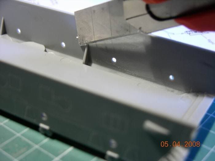

No to zaczynamy. Projekt jest bardzo duży i na pewno moje rozpoczęte prace na warsztacie muszą zostać przerwane :cry: Mimo to i tak nie zapewnia mi to pewności ukończenia modelu w terminie.

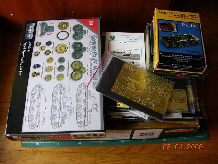

O zgromadzonych częściach:

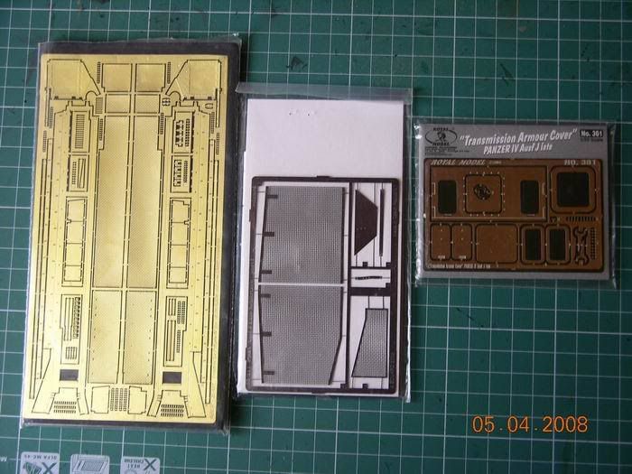

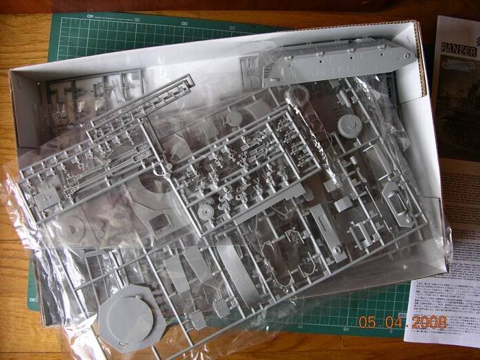

1 Element wyjściowy - Model Panzer IV Ausf J Dragona
2. Elementy dodatkowe - Żywica CMK- przedział silnikowy, Żywica Verlinden 1534 - przedział bojowy i wyposażenie wieży

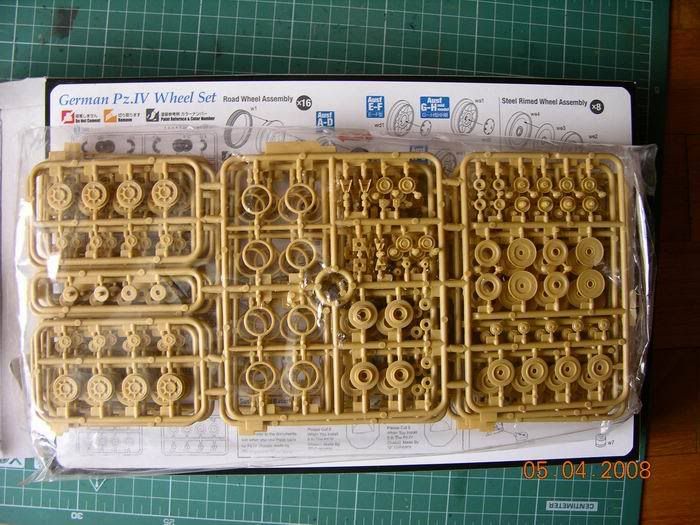

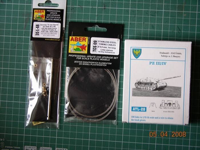

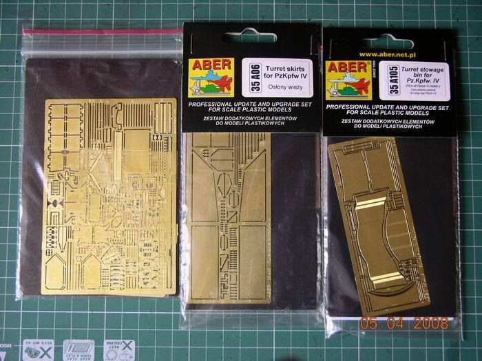

3. Elementy zastępcze -Tylny wieżowy zasobnik Aber 35A105, osłony wieży Aber 35A06, Błotniki Aber 35A81, Zestaw podstawowy do panzer IV Ausf J - Aber 35013, Uchwyty do narzędzi Aber 35 A04, Schurtzen - Eduard 35 311, Panel nadtransmisyjny - Royal model 361, Lufa Aber 35L-48, Gąsienice -Friulmodel, Układ jezdny Tristar 014.
Tak to wygląda na zdjęciach:

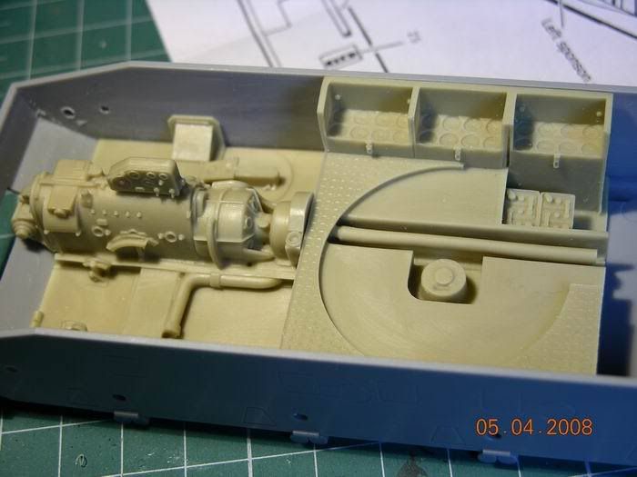

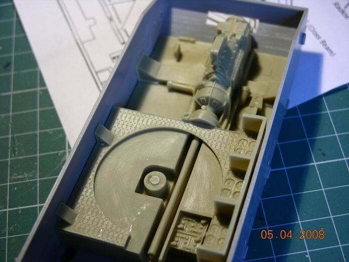

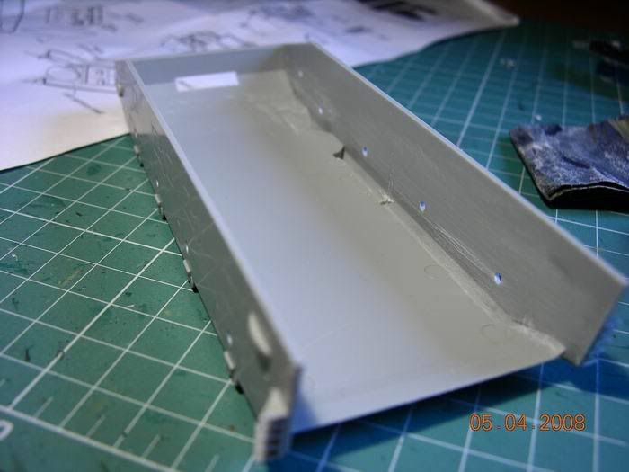

Pierwszym problemem jest to że żywica dedykowana jest do modelu Tamiya, może sobie z tym jakoś poradzę. Ponieważ to pierwszy dzień uczyniłem wstępne przymiarki i muszę powiedzieć że części z Verlindena robią niezłe wrażenie. Wszystko w dolnej wannie kadługba poszło do wycinki, wyglądało to tak:
TO tyle postaram się mimo wszystko to uczynić w terminie co z tego wyjdzie pożyjemy zobaczymy. Z ciekawostek wszystko to już chwilę zalegało w szafie i nigdy nie miałem odwagi się z tym zmierzyć.

Jakaś konkretna "czwórka", czy wizja?
Jeżeli możesz daj sobie spokój z Eduardem i kup ekrany Abera, bez porównania lepsze.
Uważaj na osłony wieży, bardziej pasują do Tamiyi (węższa wieża), ciężko je spasować.

Troszkę szkoda tych dodatków na raczej słaby model Dragona ale:
Wnętrze Verlindena, jest kurcze bardzo niefajne w porównaniu z CMK.
Uważaj na czeski silnik; jest dedykowany Tamiyce, CMK wydał drugi zestaw do Dragona.
Tak się zastanawiam, na co Ci blaszka z uchwytami, skoro zawiera ją podstawowy zestaw Abera...? :>
Na pewno masz dobrą lufę? Hamulec wylotowy na zdjęciach wygląda na ten "średniego" typu.
Ekrany Edka w porównaniu z Aberem...szkoda gadać :mrgreen: Przy tym stopniu waloryzacji rozważyłbym zakup polskiego produktu.

Mateusz - wątpliwości jak najbardziej zasadne (oba zestawy po wstępnych przymiarkach trochę nie pasują (szerokość i długość, no i zgryz ze ścianą ogniową) , jak i co z tym zrobić jeszcze nie wiem.
Lufa jest dla panzera produkcji końcowej (jak ją skręcę to zobaczymy jak "muzzle" wygląda). Piszesz o tej L/70 czy masz jeszcze rozgrzebaną jakąś czwórkę (zawsze mozna coś podglądnąć)

uważaj na ekrany na wieży.
Ja niestety do Dragona musiałem robić ekrany od podstaw. Uchwyty abera zostały.
