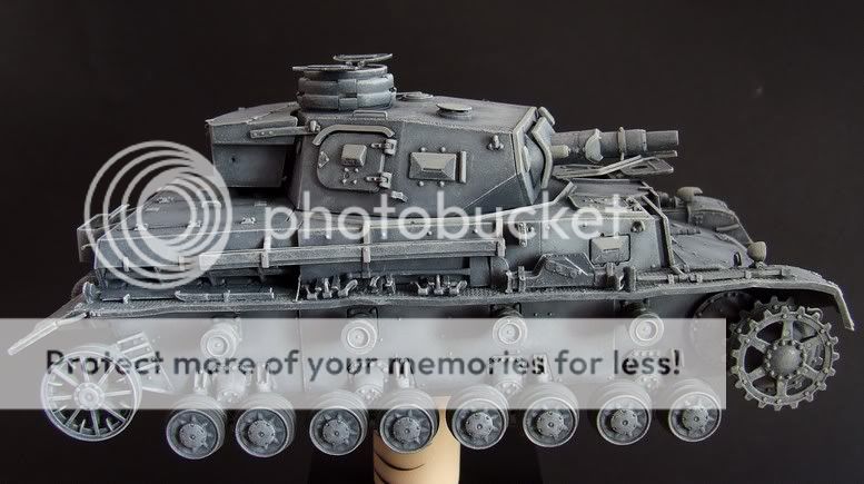

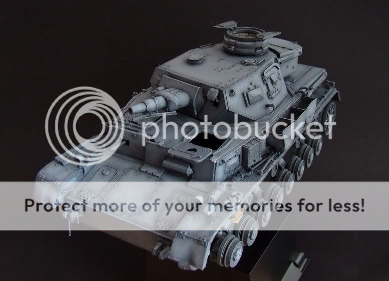

Jak zawsze żółwim tempem, ale malowanie zasadnicze jest.

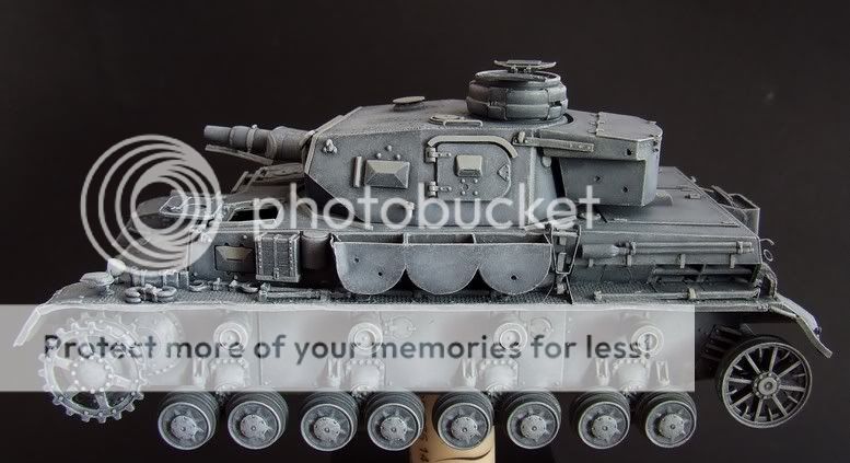

Najpierw bawiłem się farbami olejnymi Talensa - z czerni i bieli zrobiłem sobie 2 odcienie szarego - ciemny jako tło i baza, jasny na... no, rozjaśnianie :) Olejnymi farbami można się paćkać bardzo długo, więc trochę mi z tym zeszło - będzie ze 20 godzin (dla porównania, pokrycie czwórki jedną warstwą Humbrola z pędzla to jakieś 2 godzinki). Wyszło coś takiego:

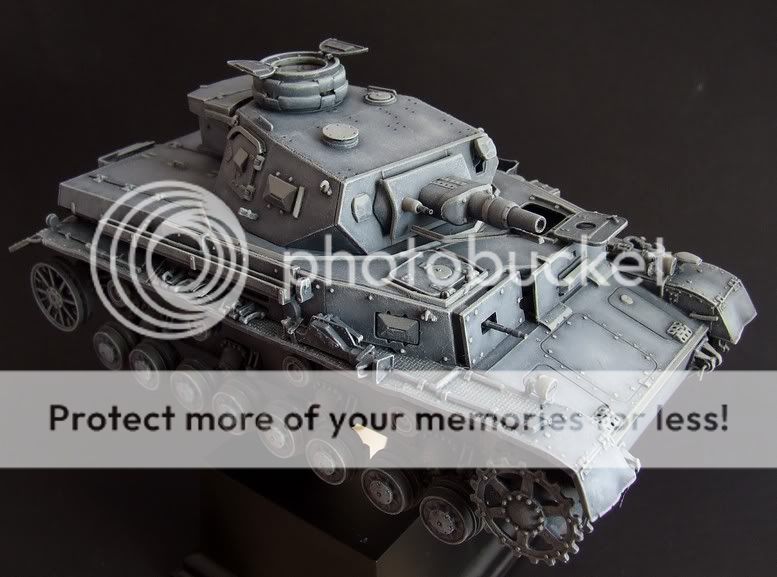

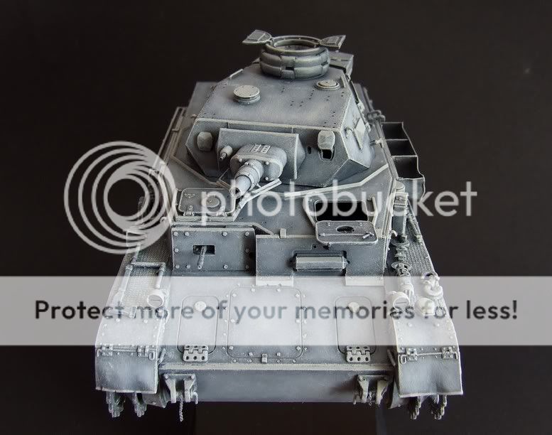

Z efektu byłem raczej zadowolony, jednak uznałem, że teraz takie delikatne cieniowanie wygląda fajnie, ale po washach, filtrach itp. niewiele z niego zostanie, więc poczyniłem brutalniejsze kroki za pomocą jasnoszarego Humbrola - suche pędzlowanie (wiem, dziś już trochę obciach, ale jakoś mnie poniosło... :) ), i punktowe rozjaśnienia a la CM:
Nie wiem, co o tym myśleć, bo model na tym etapie wygląda trochę śmiesznie, no ale zobaczymy...
Następne w planie, jak sądzę: 1) lekki brązowy filtr, 2) lakier błyszczący na boki, 3) kalki, 4) lakier na całość 5) lekka biedronka, 6) wash, 7) macik, 8) młotkowanie, 9) jeszcze jeden lekki filtr, 10) błoto i pigmenty. Daleka droga... ;o)

Jest bardzo dobrze - piękna baza. CM tu co prawda nie widać bo mocne cienie gdzieś Ci zaginęły. Mimo wszystko baza jest fajna.
Postprzez Mirek66 » Nie Mar 07, 2010 7:48 pm
Majster jesteś pierwsza klasa :D co do suchego pędzla to ja uważam iz w modelarstwie są wszystkie chwyty dozwolone które przyniosą pożądany efekt . Czekam na łosie i inne zabiegi .

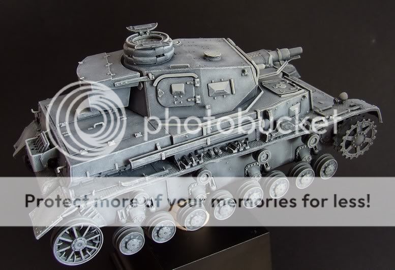

Postprzez Ave » Nie Kwi 11, 2010 5:59 pm

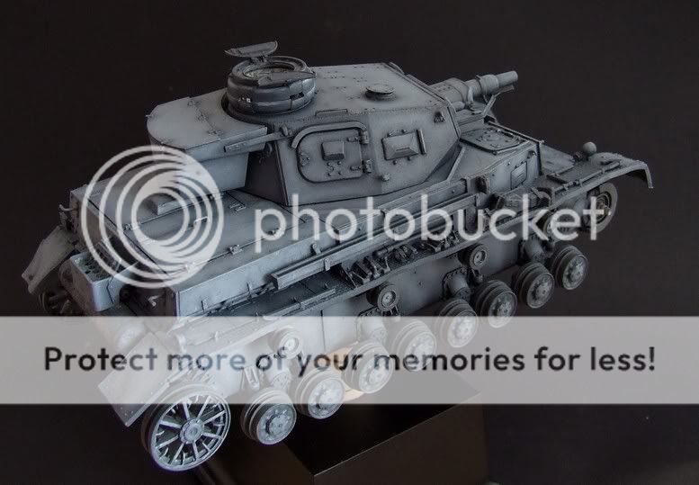

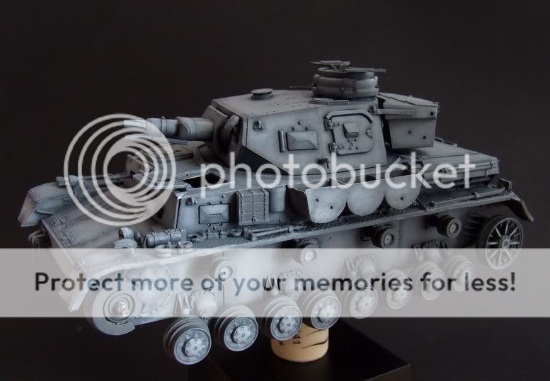

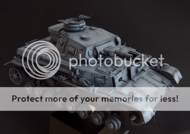

Powoli dalej. Po nałożeniu bezbarwnego lakieru model mocno ściemniał - pomimo jasnej bazy, co mnie nieco zaniepokoiło - czy chcąc mieć jasny panzergrau, trzeba robić prawie białą bazę? :roll:
No nic, zabrałem się za kalki. Ze względu na boczne powierzchnie wieży, oraz fakt, że posługiwałem się tylko wodą, było z nimi trochę zabawy - sypało się toto, odpadało, itp... trzymają się chyba tylko dzięki kolejnej warstwie lakieru, po wyschnięciu którego trzeba było cyferki tu i ówdzie podmalować. Dla poprawienia sobie nastroju walnąłęm na wieżę jeszcze jelonka :)
Kolejna w planie była biedronka. Nigdy wcześniej tego nie robiłem, a pierwsze próby z kolorami: białym, żółtą ochrą i sieną paloną, rozmywanymi terpentyną albo benzyną do zapalniczek (to chyba mniej więcej to samo co biały spiryt), dały niespecjalne efekty, więc poprzestałem na kolorze białym - no i wyszedł mi z tego filtr rozjaśniający i coś jakby rainsy... trochę nachalne, ale po washu i obiciach będzie jeszcze filtrowanie brązem.
No i zacząłem robić wash (olejny van dyke), ale z racji tego, że nie robię płukanki (bo mi to jakoś nie wychodzi) tylko po prostu podkreślam zagłębienia malutkim pędzlem , a potem to lekko rozmywam, trochę to pewnie potrwa...
Zdjęcia robione nowym aparatem, z którym póki co średnio się dogaduję, stąd np. różny balans bieli - na ostatniej fotce kolory są najlepiej oddane.

Postprzez Boozy » Nie Kwi 11, 2010 6:12 pm
Wygląda to ciekawie - tak inaczej, ale pozytywnie oczywiście.
Co to ściemniania to chyba zawsze tak jest po lakierze. Czy aż tak bardzo to nie wiem bo mi się tak bardzo nie zdarzyło. Na niepocieszenie dodam, że u mnie po zabiegach ściemnia się jeszcze bardziej.
Niestety widać, że kalki na wodzie bo chyba krzyże i jelonek nie siadły za dobrze.
Ogólnie jednak wygląda intrygująco.
Postprzez Ave » Nie Kwi 11, 2010 6:29 pm
No, zwłaszcza jelonek trochę nie teges - mam nadzieję, że lakier matowy trochę to zamaskuje. Tak czy inaczej pora zakupić stosowne płyny.

Postprzez Kaiser88 » Pon Kwi 12, 2010 7:43 am
Ave napisał(a):Po nałożeniu bezbarwnego lakieru model mocno ściemniał - pomimo jasnej bazy, co mnie nieco zaniepokoiło - czy chcąc mieć jasny panzergrau, trzeba robić prawie białą bazę?
Ja miałem tak samo i farbe zmyłem pomimo tego, że pomalowałem dziada wcześniej panzer grau Model Master'a. Po nałożeniu kalek jest tak jakoś kontrastowo, ale to się zmieni jak tam porobisz te swoje eksperymenta ;o)
