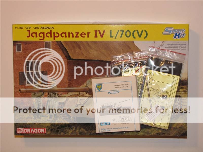

Co prawda konkurs już zakończony, ale chciałem zmyć plamę na moim honorze jakim stał się zgłoszony w tym dziale wczesny Brummbar (nadal nie zaczęty).
W związku z tym postanowiłem pokazać coś, nad czym aktualnie się "męczę", a mianowicie:
Zdecydowałem się na wykonanie modelu w najpóźniejszej z możliwych konfiguracji (uwiecznionych chociażby w Panzerwrecksach) - pojazd taki zachował się do dziś w Ottawie.
Od skądinąd doskonałego modelu Dragona ostatnia seria Jagdpanzerów róźniła się wieloma szczegółami:
- na przednich włazach inspekcyjnych nie było już otworów wentylacyjnych - zamiast nich były po prostu uchwyty.
- podpora pod lufę nie miała otworu ulgowego (była lita)
- dach nadbudówki różnił się dość istotnie - prowadnice do ruchomej osłony celownika składały się z wielu przykręconych elementów, a nie z podłużnych przyspawanych "szyn"; pojawiły się "grzybki" do ustawiania dwu tonowego dźwigu; przybyły trzy "pipki" do stabilizowania trójnoga lornety nożycowej; dookoła włazów pojawiły się śruby
- zmieniono minimalnie podstawę naciągu gąsienic
- zrezygnowana z dospawywania dodatkowych elementów poszerzających listwę nad naciągiem gąsienic
- wiele pojazdów miało instalowane "kolanka" na rurach wydechowych
- niektóre pojazdy miały odlewane koło napinające
- nieliczne pojazdy nie miały w ogóle instalowanych dodatkowych bocznych osłon przedziału silnika
- niektóre pojazdy miały założony najpóźniejszy model gąsienic (właśnie ten, który robi Friulmodel, a nie Dragon czy Modelkasten).
I taki właśnie pojazd będę się starał wykonać. :lol:
Z powodu drastycznego niedoczasu nie mam w ogóle udokumentowanych prac początkowych. W każdym bądź razie już spotkały mnie dwie niemiłe niespodzianki. Po pierwsze: lufa RB Models (teoretycznie od E-25, ale to ta sama armata) w ogóle nie pasuje do jarzma Dragona (jest o wiele za cienka). Po drugie: okazało się, że błotniki Abera wcale nie pasują do modelu nowej generacji (przedni błotnik jest na przykład o 5 mm za długi). W związku z tym próbuję zdobyć całe jarzmo wraz z lufą od Armorscale'a (nie jest łatwo), co się zaś tyczy błotników, to albo zdecyduje się na plastikowe albo poczekam na nowość Voyagera:
