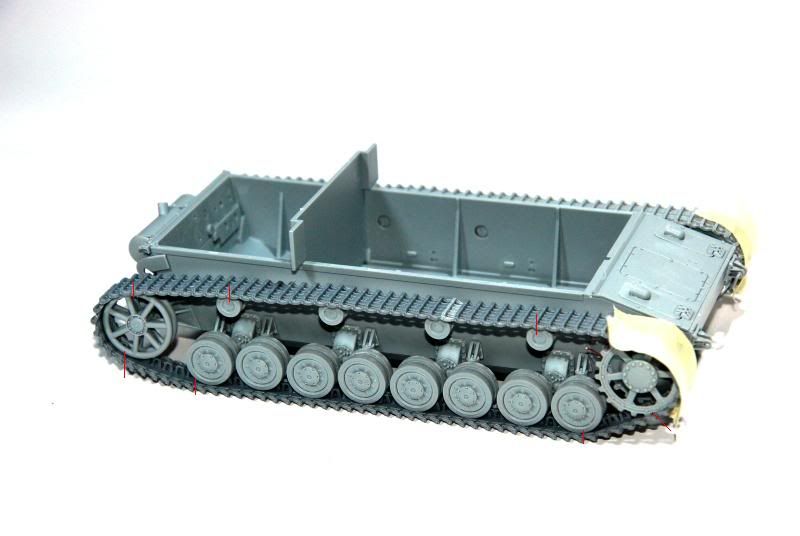

Tomek dobrze prawi. Spróbuj sobie najpierw rozpuścić spoinę w miejscu łączenia łuków z prostymi odcinkami - odpadnie Ci montowanie na nowo fragmentu pod kołami, nie wiem jak z górą. Tak samo zrób z łukami na kołach napędowych i napinających - jak dobrze wyczujesz miejsce łączenia, to zamienisz je bez problemu. Delikatnie zakrop Extra Thina między ogniwka i spróbuj rozłączać lub formować, najlepiej mi jakieś minucie.. Nic na siłę, bo połamiesz, ale spokojnie się to da zrobić.
Edit:
Pozwoliłem sobie pokreślać po Twoich fotach, na czerwono masz zaznaczone w którym miejscu, MOIM ZDANIEM, najlepiej rozklejać. Jeżeli nie dałeś za dużo kleju, to bezproblemowo powinieneś sobie odklejać/doginać pojedyncze ogniwka, żeby wzajemnie dopasować takie duże fragmenty.
Na kole napędowym z prawej strony rozklej na tej samej wysokości, co masz zaznaczone na drugim zdjęciu - tam mi taśma maskująca zasłania. Jakbyś miał pytania, to pisz oczywiście :)
PostWysłany: Nie Lip 25, 2010 6:42 pm
przez wojtas193
Tomek bardzo dziękuje za pomoc. Jutro spróbuje powalczyć z tymi gąskami, dziś niestety brak weny i modelu nawet nie ruszyłem. :oops:

Co do gąsienic to polecam spróbować nagrzać je suszarką. U mnie klej mięknie i pozwala na ponowne formowanie.

Nie ma sprawy, każdemu pomagają :) Z metalizerów polecam te tańsze (ok. 10zł) Gunze - do karabinów i narzędzi Dark Iron, a do kół jakiś jasny stalowy - polished aluminium albo steel. Z suszarką bym jednak uważał ;o)

Boozy napisał(a):Co do gąsienic to polecam spróbować nagrzać je suszarką. U mnie klej mięknie i pozwala na ponowne formowanie.
Tak też zrobiłem. Z pierwszą gąską było trochę zachodu ale z to z drugą poszło gładko.
Dzięki. 8-)
Próbowałem też rozklejać, ale zupełnie nie szło.
