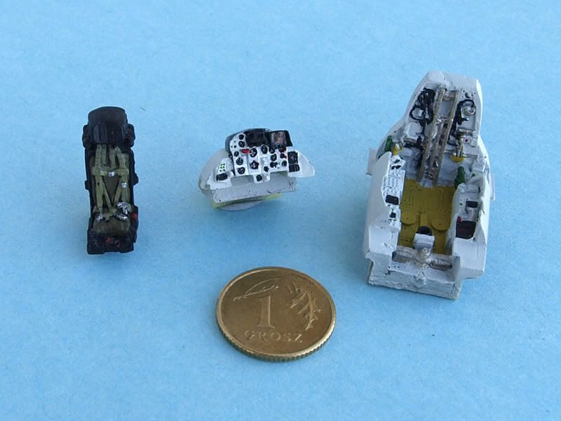

Postprzez Piotrek.S. » Nie Lis 13, 2011 2:11 am
No wrócił, odpoczął, nażarł się rogali marcińskich i znalazł co chciał.
Zdjęcie kokpitu nołnejm (marnej jakości) do Su-22M4 - fotel, tablica, wanna oraz "punkt odniesienia".

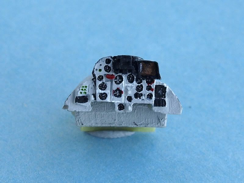

Skupiamy się na obiekcie pośrodku. Zegary wykonane podaną przeze mnie opisaną techniką - brakuje tylko ostatniego punktu czyli szkiełka z lakieru bezbarwnego. Kiepski odlew oraz makro zaczynają powoli razić (w rzeczywistości tablica wygląda całkiem ok).
Nic to w porównaniu do następnego zdjęcia - więcej z mojego Olka z aktualnym obiektywem nie wyciągnę - zresztą nie ma po co:)
W każdym razie nawet przy użyciu lupy "rysowanie" cyferblatów w kółku o średnicy 1-2 mm nie jest takie dżast lajk det.

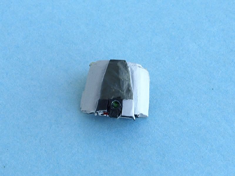

Przy okazji zastanawiałem się jak zrobić ekran monitora oraz projektor celownika/HUDa.
Ten pierwszy to o ile dobrze pamiętam podkład z farbki "copper" Gunze na to przyciemnienie "smoke" Tamiya i bezbarwne "szkło" Humbrol na koniec.
Projektor "chrome" MM -> "transparent green" -> bezbarwny Humbrol.
Zdjęcie niestety niedoświetlone, w rzeczywistości kolorek soczewki jest bardziej żywy. Brezent czeka jeszcze na postarzanie.
