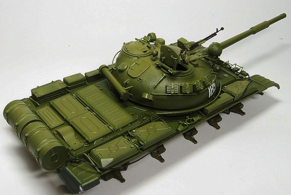

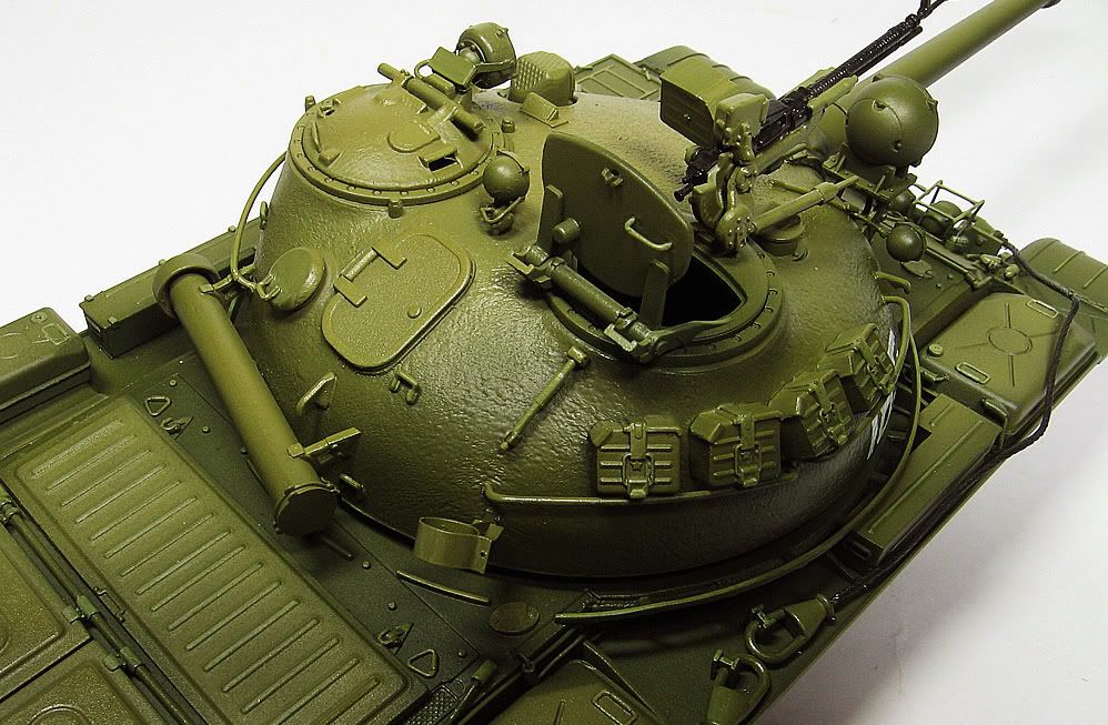

Trochę prac porannych-wstałem rano i w świetle dziennym stwierdziłem że jest dobrze. Dlatego przystąpiłem do kolejnego etapu prac. Chcąc uniknąć filtrów olejnych zrobiłem sobie taki filtr akrylowy - wykorzystałem resztki farby jakie zostały mi w strzykawce i kropelka zabarwiłem lakier połysk tamiyi. Takim clearem pomalowałem model. Następnie nałożyłem kalki i psiknąłem go czystym połyskiem. Mam to co chciałem mieć - kolor przyciemniał a jednocześnie ukazały mi się wszystkie miejsca pod wypłowienia oraz stonowały się detale. - dlatego przystąpię teraz do washy.
Postprzez rollingstones » Nie Lip 25, 2010 7:26 pm
Nałożyłem punktowy wash -wykorzystałem do tego jako medium brown wash miga zmieszany z farbą dark shadow.
Rozcieńczalnik użyty w tym gotowcu jest lepszy niż terpentyna do tego rodzaju washa. świetnie się rozprowadza po zakamarkach. Z uwagi na fakt że zależy mi na tylko podkreśleniu detali chciałem pozostałe powierzchnie mieć czyste i nie zabarwione olejną artystyczną farbą. Dlatego po przeschnięciu washa czystym pędzelkiem i white spirytem usunąłem miejsca w których wash wyszedł poza szczeliny. Wash nakładam takim fikuśnym długim pędzelkiem - świetne narzędzie.
Czołg nie będzie matowiony lakierem - kolejne kroki malarskie i pigmenty spowodują że przestanie się błyszczeć jak psu jajeczka
