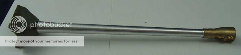

2. Lufa RBmodels (strasznie cięzko ją wpasować ale można)

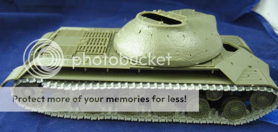

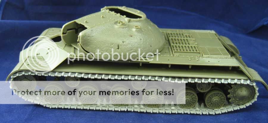

I oto zdjęcia samego modelu. Nic ciekawego dopiero w powijakach.

Skleiłem wieżę, ale wymaga jeszcze sporo szlifowania zanim będzie w stanie do publicznej prezentacji.
Gąski są z Jsu-122s Dragona.

Postępy, w moim powolnym tempie:) Doszły boki kadłuba, sklejona wieża, włazy, osłona jarzma(z której jestem dumny;) ) i karnisterek oblaszkowany.
Teraz pytanie jak w łatwy i przyjemny sposób odtworzyć fakturę odlewu w okolicach szpachlowania na wieży?
