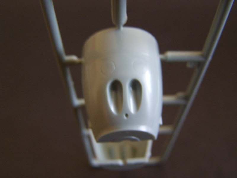

Wloty powietrza:
Image Image
Ślepe i o złym kształcie. Powinno być tak

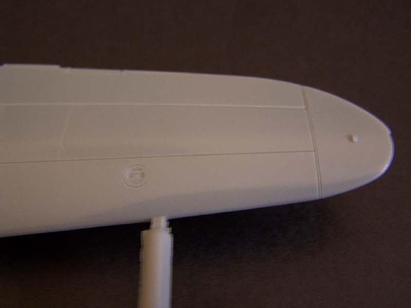

Górna powierzchnia skrzydeł:
Są wlewy do zbiorników, których wczesne P-38 nie miały. Nie ma wylotów powietrza z intercoolera w końcówkach.

Im dłużej patrze na ten model tym bardziej boli mnie sprawa wlotów powietrza. Może ktoś ma pomysł jak z tego
Image zrobić to:

Różnica we wlotach jest masakryczna. Albo to wymienić na jakąś żywicę (jeśli jest i jest do rzeczy), albo to zaszpachlować Mr.Epoxy i rzeźbić od początku :? Koła moim zdaniem w porządku, a jak jeszcze sprytnie pomalujesz - będą jak fabryczne. Mnie się podobają alufelgi ;o)

Zacząłem coś rzeźbić z tymi wlotami. Wyciąłem cały frament z wytłoczonymi dziurami i próbuję na początek dopasować tam kawałek uformowanej na ciepło płytki polistyrenowej. Potem będę wycinał dziury i z jakichś rurek (może słomki) postaram się uformować kanały dolotowe. Chwilowo nie ma co pokazywać. Jak uda mi się jedna strona to będzie mniej niż połowa sukcesu, bo ciężko będzie o dwa identyczne elementy. Będę próbował.

W sprawie wlotów idzie bardzo powoli.
Na prymitywnym kopycie z modeliny uformowałem na ciepło z płytki polistyrenowej krzywiznę czołowej powierzchni. Wkleiłem klejem CA odpowiedni kawałek w miejsca wyciętych uprzednio fabrycznych wlotów. Po wstępnej obróbce jestem nadal przed kluczowym momentem wycięcia dziur o odpowiednim kształcie.

Tymczasem spróbowałem z wlotami. W środku jako kanały są słomki.
Efekt niestety marny. Trzeba będzie coś innego wymyślić.
Nie tyle sama metoda była zła, co wykonanie. Jeszcze spróbuję to obrobić dokładniej, dorobić ten mały wlocik pośrodku i zobaczyć jak wygląda w jenolitymm kolorze, ale jednak to porażka Słomki są trochę za grube i źle spasowane. Największym problemem dla mnie jest powtarzalność efektu cztery razy.
Image Image
Mam jeszcze taką koncepcję:
-Zalepić wszystko do uzyskania jednolitej bryły
-zrobić odcisk - formę
-uformować z czegoś negatyw kanałów wlotowych i umieścić w formie w odpowiedniej pozycji
- odlać z żywicy.
Jak myślicie, da się?

Postprzez traczyk » Śro Maj 05, 2010 11:31 am

Michał Pyziak napisał(a):Tymczasem spróbowałem z wlotami. W środku jako kanały są słomki.
- odlać z żywicy.
Jakich materiałów użyć?
Na nieszczęście jedyne żywiczne wloty do wersji F/H dostępne na rynku są dla skali 1/32. Gdybym ja miał to robić, to zaszpachlowałbym to Mr. Epoxy Putty (bardzo bobrze obrabia się po zaschnięciu) i nawierciłbym wloty, a potem ewentualnie frezował do uzyskania odpowiedniego kształu z przodu. Nie bardzo rozumiem po co te słomki?

Postprzez Michał Pyziak » Śro Maj 05, 2010 3:59 pm
Słomki miały być po to żeby nie kruszyło się to co między dziurami. To jednak dosyć cienkie i obawiam się, że drążenie kanałów też łatwe nie będzie. Nie mam niestety dobrego wypełniacza pod ręką. Pewnie metoda drążenia jest najlepsza bo najprostsza, ale wcale nie taka łatwa. Nie usuwa problemów z zachowaniem symetrii i jednakowego kształtu. Drewniane łapska dają o sobie znać.

Postprzez traczyk » Śro Maj 05, 2010 4:26 pm
Michał Pyziak napisał(a):Słomki miały być po to żeby nie kruszyło się to co między dziurami. To jednak dosyć cienkie i obawiam się, że drążenie kanałów też łatwe nie będzie. Nie mam niestety dobrego wypełniacza pod ręką. Pewnie metoda drążenia jest najlepsza bo najprostsza, ale wcale nie taka łatwa. Nie usuwa problemów z zachowaniem symetrii i jednakowego kształtu. Drewniane łapska dają o sobie znać.
Myślę, że gunzowski Mr. Epoxy Putty jest właściwym wypełniaczem. Używałem go wielokrotnie, tak do dużych, jak i do małych "rzeźb" Nie kruszy się przy obróbce, a przy tym nie jest na tyle twardy, żeby obróbka była "bolesna" ;o) Warto spróbować, jak nie do tego, to do innego się przyda na pewno. Wiem że wiercnie też nie jest łatwe, ale jak się nawierci kanał prowadzący właściwie, to kolejne średnice wierteł idą już łatwo. A jak pierwszy pójdzie ciut krzywo, to można korygować jego przebieg następnymi. Tu trzeba trochę cierpliwości, bo nie wierci sie od razu średnicy docelowej, tylko kilka (i więcej) średnic pośrednich.
