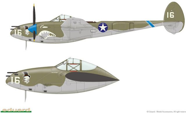

Wybrałem dla siebie malowanie Kpt. Roberta L. Faurot'a ze stycznia 1943 z Nowej Gwinei.

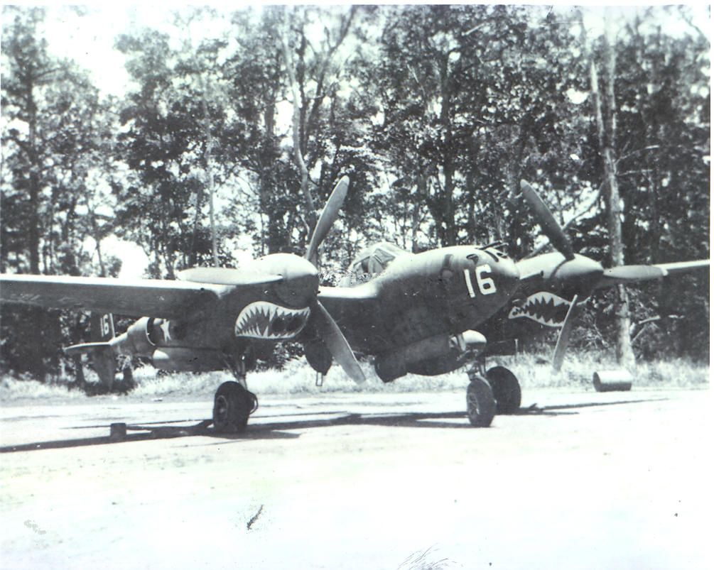

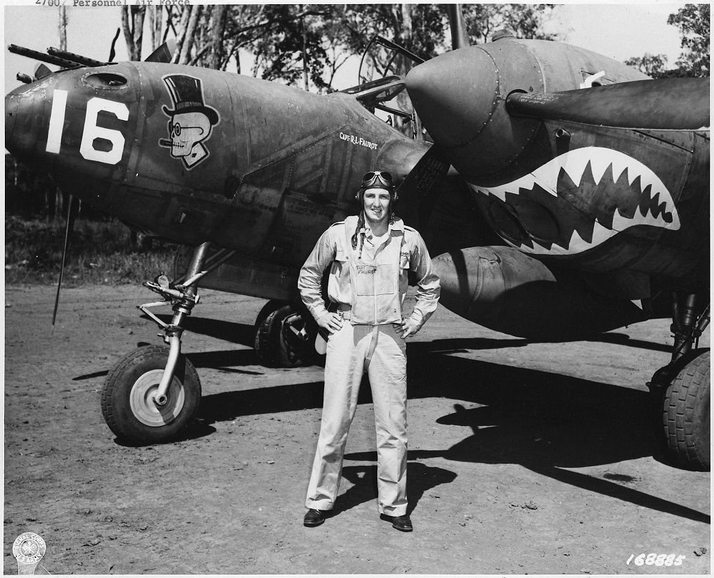

Dotarłem do takich zdjęć oryginału, ale jeżeli ktoś dysponuje innymi tej maszyny to proszę wrzucać bez pytania ;o)
I pilot we własnej osobie...
Źródło: internet

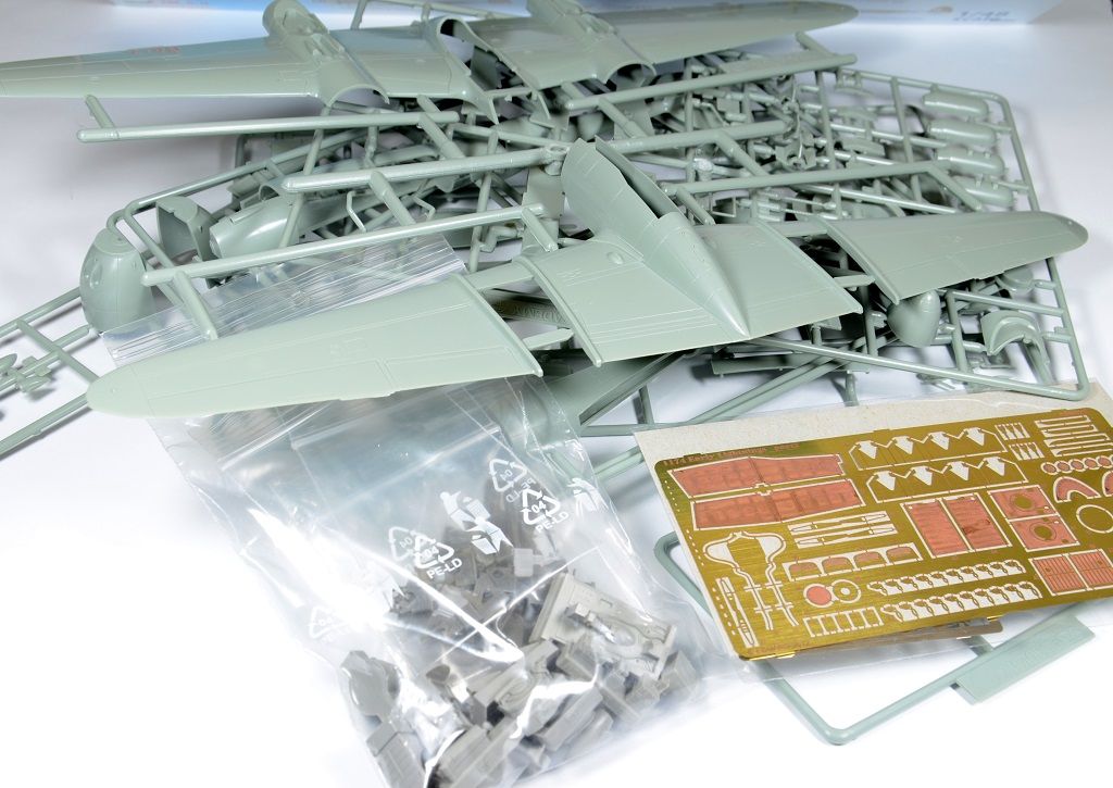

Zawartość pudełka jest spora, także mam nadzieję, że się wyrobię.

Dzisiejszy czas poświęciłem na "wycięcie" żywic tworzących kokpit. Jest ich ok. 20 plus parę części fototrawionych, także całość robi niesamowite wrażenie. Jakość Brassin'ów powala - wszystkie elementy ostre jak brzytwa, żywica całkiem przyjemna w obróbce, wstępne spasowanie doskonałe. Jednym słowem nowe produkty Eduarda to najwyższy światowy poziom. Jutro lub pojutrze zaczynam malowanie szoferki :)
