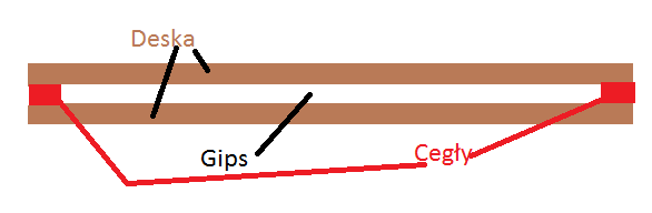

Jeśli chodzi o cegły to możesz spróbować wykonać samemu.
W tym celu weź dwie listewki. Między nimi umieść gotowe cegły. Owiń <w miejscach cegieł> taśmą klejącą. Połóż tak przygotowaną ramkę na tekturze <wcześniej naklej na tekturę taśmę żeby cegły łatwo było oderwać>. Na koniec wlej gips. Poczekaj aż wyschnie a potem delikatnie wyciągnij taki prostopadłościan i potnij go na cegiełki. Deseczki polecam posmarować najzwyklejszym olejem spożywczym żeby gips łatwiej odszedł.
Taki schemacik na szybko zrobiony w paincie żeby łatwiej było ogarnąć ;o)

Super patent, że też o tym nie pomyślałem. Prote i genialnie. Dzięki wielkie.

Spoko :D Cieszę się, że pomogłem.
Robiłem takie cegiełki jakiś czas temu i wychodzą naprawdę fajne ;o)
