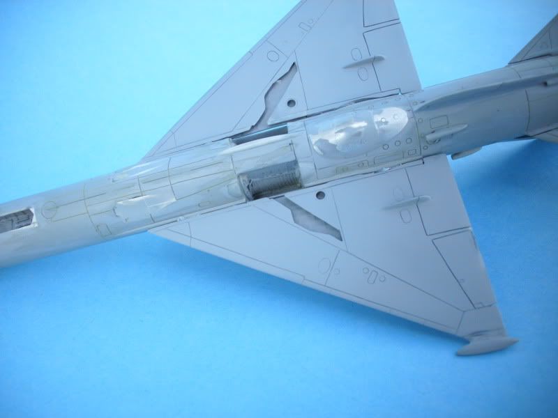

Rylec Trumpetera nadaje się do prostych odcinków. Rycie po łuku zawłaszcza przy małym promieniu staje się niewykonalne. Sprawa druga - IMHO ryje trochę za duże rowy.
Ja korzystam z zestawu na zdjęciu.
A więc od góry:
- szablony Voyagera,
- poniżej fototrawione krzywiki do rycia linii na powierzchniach stożkowych,
- rylec Trumpetera,
- igła w oprawce zaciskowej,
- ołówek automatyczny 0,7 mm,
- czeska piłka,
- szczoteczka,
Po prawej stronie od góry:
- resztki fotoramek,
- kroczek,
- resztka czeskiej piłki
- żyletka.
Szablony Voyagera, krzywiki oraz resztki fotoramek służą jako szablony. Linie ryję za pomocą rylca Trumpetera (linie proste), igieł (do krzywych linii) w osadce zaciskowej (obecnie) lub igieł wsadzonych zamiast rysika do ołówka 0,7 mm (kiedyś).
Czeska piłka służy do zaznaczania powierzchni sterowych oraz grubszych linii. Szczoteczka do zębów służy do oczyszczania linii z resztek tworzywa.
Kroczek służy do zaznaczania odległości i długości linii na modelu po zmierzeniu ich na planach.
Żyletka - po przejechaniu obojętnie którym narzędziem plastik na krawędziach podnosi się do góry, przy próbie szlifowania wdusimy go z powrotem w linię. Żyletkę chwytamy w palce wyginając w łuk. Czubkiem wybrzuszenia ścinamy naddatek plastiku. Po tym zabiegu zostaje obróbka papierem ściernym oraz szczoteczką celem usunięcia pyłu po szlifowaniu.
Kilka moich "tipów":
#1 Szpachlowanie starych linii wklęsłych zawsze cyjanoakrylem nigdy szpachlówką która zawsze się będzie strzępić i kruszyć (jedyne narzędzie działające jako tako w szpachli to ułamana czeska piłka - ale linia zawsze wtedy będzie gruba.
2# Małe kółka z zakresu 0,6 - 1,2 mm robię igłami iniekcyjnymi uciętymi na równo i naostrzonymi wiertłem. Igłę wystarczy przycisnąć w danym miejscu i obrócić prawo lewo. Odciśnie nam się piękne kółko o małej średnicy.
#3 Ramki po wyciętych elementach fototrawionych często mają nietypowy kształt którego możemy akurat potrzebować do zrobienia jakiegoś wziernika. Nic nie stoi na przeszkodzie aby taki kształt zmodyfikować sobie pilnikiem iglakiem.
#4 W Photoshopie jest funkcja filtr->wyostrzanie. Do "wyostrzenia" linii w polistyrenie można użyć kleju Tamiya Extra Thin Cement. Po zapuszczeniu linii tym klejem drobne zadziory i pył którego nie udało się nam usunąć rozpuszczą się i zleją w jedną całość.
Oczywiście do ww zabiegów nie mam praw autorskich, to co jest powyżej jest jedynie moją interpretacją czegoś co pewnie w internetowych poradnikach już się pojawiło.
Mała dygresja. Podstawowa technika a więc igła + żyletka + papier ścierny opisywana wielokrotnie w Skrzydlatej Polsce, Aeroplanie i innych czasopismach traktujących o modelarstwie. Czasami zamiast nadymać się na tych co podobno wmuszają nam "prawdy objawione i jedyne" warto doczytać spokojnie artykuł do końca i w spokoju wypróbować różne techniki. W czasach gdy Internet był w powijakach wiedzę o właśnie ryciu linii, stosowaniu żywic, blaszek można było czerpać wyłącznie z tego typu czasopism. Wtedy większość się cieszyła z możliwości poznania czegoś nowego. Dzisiaj większość podnosi larum jakoby przymuszani byli do jedynej wizji modelarstwa.
Koniec OT.
Chętnym powyższe podsumowanie odnośnie trasowania może się przyda, efekty powinny być szybko widoczne.
W ostatnim czasie ww techniki użyłem do przerycia na nowo całego modelu MiGa-21 Pantery, obecnie "pracuję" nad Su-22 tego samego wydawcy również rycie całości.
Na koniec fotka Miga-21 z czasu gdy ryłem linie.
