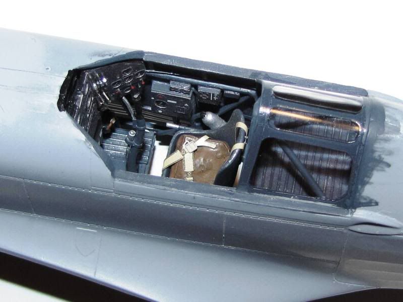

Już od dawna chciałem zrobić model Morana, choć nie myślałem o tej skali, ale jednak.
Sam model to typowy short run – właściwie wypraski są te same co w zestawie z Azura, jest jednak więcej żywicy i ładna barwiona blaszka z elementami kokpitu.
W zestawie są też kalki na maszynę K. Bursztyna – mam zamiar zrobić model w tym malowaniu, ale z wykorzystaniem masek Montexu.
„Klatkę” kokpitu składa się bezstresowo, po usunięciu paru nadlewek wszystko do siebie pasuje. Schody zaczęły się kiedy chciałem umieścić ją w kadłubie – musiałem wpierw wyfrezować burty i to dość głęboko.
Dorobiłem też imitację rozrusznika Viet'a (lewa burta).
Na bokach kadłuba producent nie zaznaczył charakterystycznych „zawiasów” ciągnących się wzdłuż bocznych blach poszycia od silnika aż za kabinę pilota – wyryłem w tych miejscach ich imitacje.
Okrągły wlot powietrza po lewej stronie okapotowania silnika (w modelu zasklepiony) rozwierciłem i wkleiłem siatkę.
