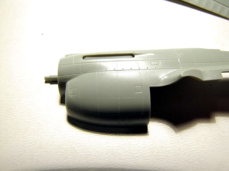

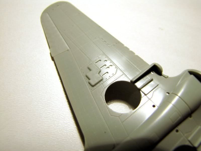

Postprzez Paweł84 » Pią Paź 14, 2011 7:26 pm
Prace trwają. Udało mi się pozamykać żywice w skrzydłach i kadłubie, choć wymagało to wyfrezowania plastiku niemal do przezroczystości. Postaram się w weekend wrzucić kilka zdjęć ze ze zbliżeniami na detale.

Re: [PWL] P-40E "japończyk" Academy 1:72
Postprzez Artur Domański » Sob Paź 15, 2011 9:10 am
Chyba zwykłe rury, ale tez nie jestem mocny w P-40, natomiast nie przemawia do mnie nitowanie modeli w 1/72

Postprzez Paweł84 » Sob Paź 15, 2011 7:53 pm
Artur Domański napisał(a):nie przemawia do mnie nitowanie modeli w 1/72
W ogóle w tej skali czy tylko w moim wykonaniu :) ? Ja osobiście uważam że nagniatanie "dziurek" jako imitacji nitów jest dopuszczalnym uproszczeniem w tej skali, ostatecznie też w 1:48 choć już to trochę naciągane. Natomiast podziurkowany model w większych skalach wygląda na zbliżeniach nieco karykaturalnie. Ale to tylko moje przemyślenia - nie chciał bym w tym temacie wywołać dyskusji ideologicznej w stylu "nitowanie - tak czy nie" :D
Tymczasem wrzucam jeszcze kilka fotek:
