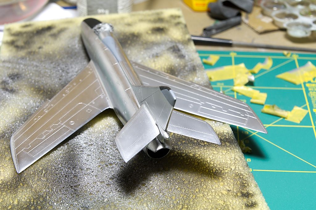

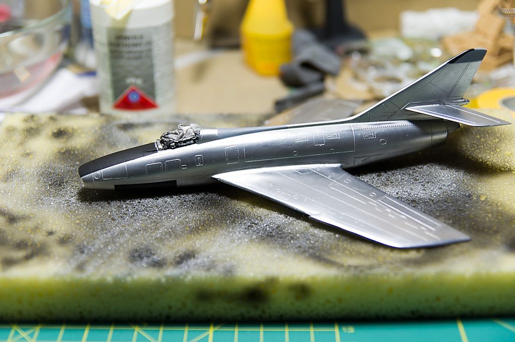

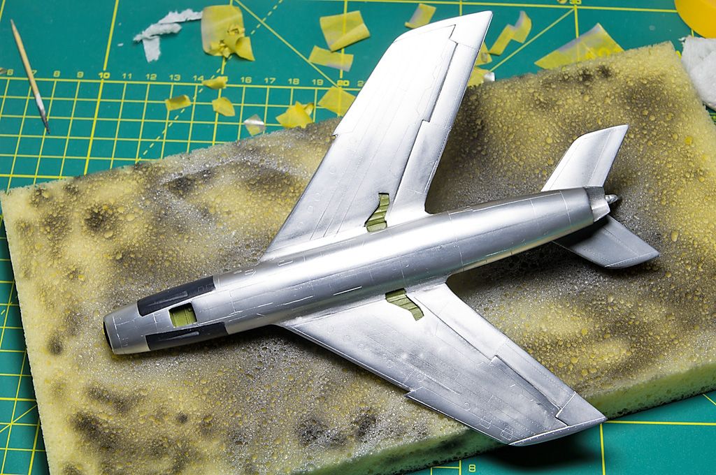

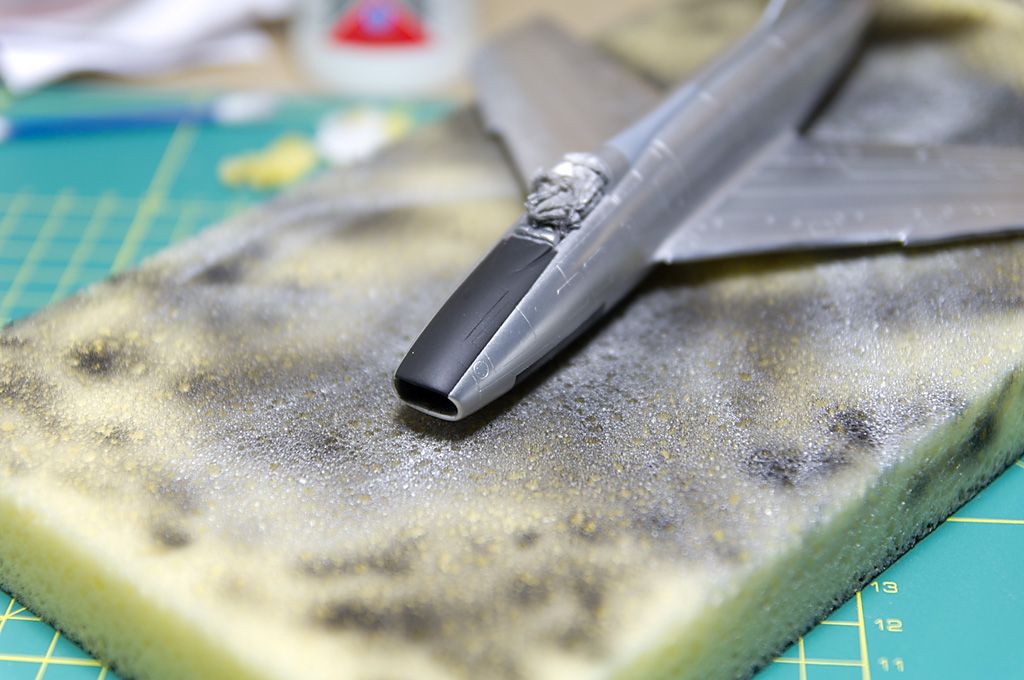

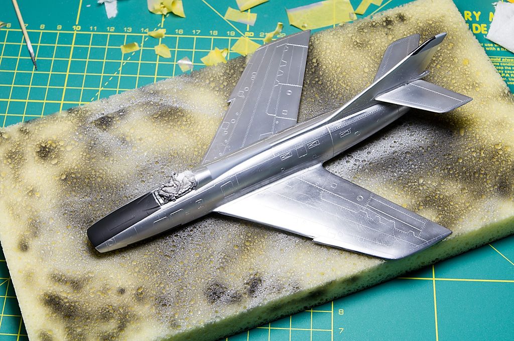

Postprzez BartekWu » Czw Gru 08, 2011 1:26 pm
I kolejna porcja postępów. Paka pomalowana w zasadzie na gotowo i czeka na pociagnięcie "sealerem". Nie wiedziałem, że matalik wyciąga wszystkie babole, dlatego widzę i mogę przeanalizować wszystkie niedoróbki, mimo że bardzo starałem się, żeby ich nie było. W pewnym momencie aż za bardzo. I tak:
- Na lewym skrzydle pojawiły sie mikrorysy - efekt próby polerowania podkładu szmatką 2400. Niestety nie mogłem bardziej tego wyprowadzić wyższymi gradacjami bo zaczął mi się ścierać podkład, a już nie miałem na tyle samozaparcia żey malować 4 raz.
- szpachlę na łączeniu skrzydeł od spodu polerowałem z takim zapałem, że wytarłem wgłębienia co widać na zdjęciach
- łączenie połówek kadłuba wyprowadzałem bardzo długo, przy użyciu Mr. surfacera 500 i pędzelka. Wydawało mi sie że jest okej jednak okazuje się, że nie jest :) No cóż następnym razem szpachla pójdzie w ruch po prostu.
- małe korekty malowania muszę zrobić, bo na ogonie i grzbiecie maska niedokładnie była przyklejona - to akurat nie problem.
Ciekawa kwestia wyszła mi z kolorami:
- szary jest za ciemny, na zdjęciach widac że nie powinien znacząco odstawać od aluminium
- nos i prostokąty na brzuchu są w zasadzie w tym samym kolorze, mimo że instrukcja podaje, że nos powinien być ciemnoszary (jaśniejszy niż jest teraz). Zdecydowałem się jednak na zrobienie kolorów takich jak widać na zdjęciu wklejonym we wcześniejszych postach.
