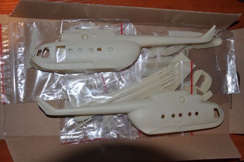

Model zamierzam wykonać w oparciu o zestaw Mi-17 Hobby Bossa plus doklejona łódka z modelu Topgun i zaadoptowane jeszcze parę elementów. Model w założeniu docelowym będzie miał zrobione silniki i pootwierane luki, turbinę wirnika głównego i jak dobrze pójdzie to otwieraną komorę. Zresztą wszystko będzie na bieżąco ;o) Do budowy wykorzystam też częściowo zestaw blaszek Parta i sporo własnego strugania. Budowę oprę na różnych zbieranych materiałach i pomocy kolegów modelarzy ;o) .Sam wątek pewnie będzie wątkiem długoterminowym, bo z czasem bywa różnie :) I mam nadzieję, że ten Mi-14 PŁ jakoś wyjdzie ;o)

Zatem są dwa modele:
Zacznę od odcięcia łódki od modelu TG i odcięcia kawałka przodu z modelu HB i przypasowania elementów odciętych.

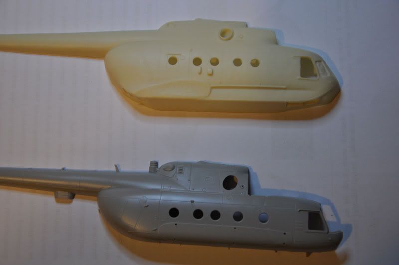

Postprzez RobRoy1 » Czw Sty 12, 2012 10:34 pm
No to pierwsze koty za płoty :)
Przy okazji cięcia łódki obciąłem zbędną dolną część oszklenia. Po takim roboczym przymierzeniu czeka sporo pracy przy dopasowaniu ale to już etap po sklejeniu kadłuba. Będę musiał sporo odchudzić żywiczne elementy z modelu TG i wyprofilować jakoś zgodność pod oszklenie. Zanim zajmę się wnętrzem to jeszcze zeszlifuję na bokach kadłubów ślady na zbiorniki i z prawej strony zaszpachluje luk ewakuacyjny (pierwsze okienko od kabiny) i taki sam wystrugam tylko w prawidłowym miejscu (pierwsze okienko ale od tyłu). Po niedzieli powinienem mieć już blaszki więc ruszę z wnętrzem. Zastanawiam się tez czy nie wyciąć od razu klap od silników i głównego wirnika.

Postprzez qalimar » Pią Sty 13, 2012 6:14 pm
Proponuję podczas usuwania "miejsc" na zbiorniki paliwa zeszlifować również zbędne elementy z Mi-17- wszelkie blachy wlotów i wylotów powietrza, wyrzutnię pironaboi, luków akumatorów itp. Zaszpachlować również super glutem linie podziału blach, które na 14-ce nie występują.

Postprzez RobRoy1 » Sob Sty 14, 2012 3:04 pm
qalimar napisał(a):Proponuję podczas usuwania "miejsc" na zbiorniki paliwa zeszlifować również zbędne elementy z Mi-17- wszelkie blachy wlotów i wylotów powietrza, wyrzutnię pironaboi, luków akumatorów itp. Zaszpachlować również super glutem linie podziału blach, które na 14-ce nie występują.
Mariusz nie chcąc popełnić babola czy dobrze zaznaczyłem elementy do usunięcia/zalania? Osłony nie zaznaczam, bo jest całkowicie do usunięcia i przerobienia.

Postprzez qalimar » Nie Sty 15, 2012 5:10 pm
Poprawiłem nieco. To, co na czerwono zostaje. Dodałem więcej niebieskiego- pokrywy przedziału przekładni głównej mają luk tylko z lewej strony.

Postprzez RobRoy1 » Pon Sty 16, 2012 11:56 am
Pierwsze poprawki naniesione- pozostał szlif po wyschnięciu. Imitacje właściwych luków ponanoszę już po sklejeniu kadłuba- tak będzie wygodniej. Tak się zastanawiam, ale chyba powycinam też luki, które zamierzam otworzyć. Po sklejeniu kadłuba może być różnie. Poza tym łatwiej będzie zmontować górną "podłogę". Na następnej fotce wszystko pozaznaczam.

Postprzez RobRoy1 » Pon Sty 16, 2012 7:20 pm
Pousuwałem zbędne luki i pozalewałem niektóre niepotrzebne elementy. Na niebiesko zaznaczyłem pokrywy, które zamierzam otworzyć. Drugiej od silników nie chcę otwierać z tego względu żeby góra jakoś się trzymała po sklejeniu. Tam gdzie strzałki to rzecz jasna pokrywy otwarte. Chyba, że można jeszcze coś pootwierać nie burząc konstrukcji przy klejeniu ;o)
