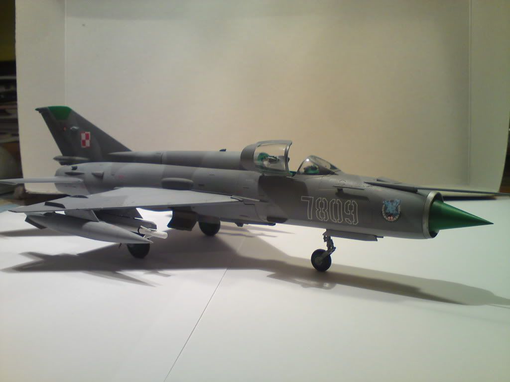

Witam,
To mój pierwszy post na tym forum i chciałem pokazać jeden z moich modeli.
Teoretycznie jest on skończony, ale chciałem zapytać, co o nim sądzicie.
Mam 15 (prawie 16 lat), modelarstwem się zajmuję od jakiś 6 lat.
A więc tak:
Model powstał z zestawu Eduarda nr 8231. Jako, że jest on dość popularny,

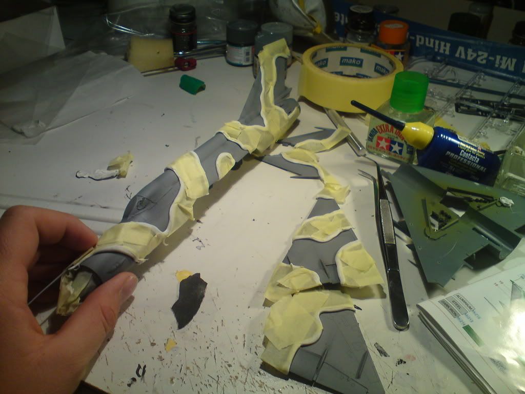

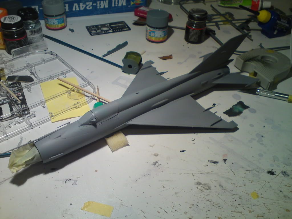

nie widzę potrzeby opisywania jego zawartości. Trochę zdjęć z budowy:

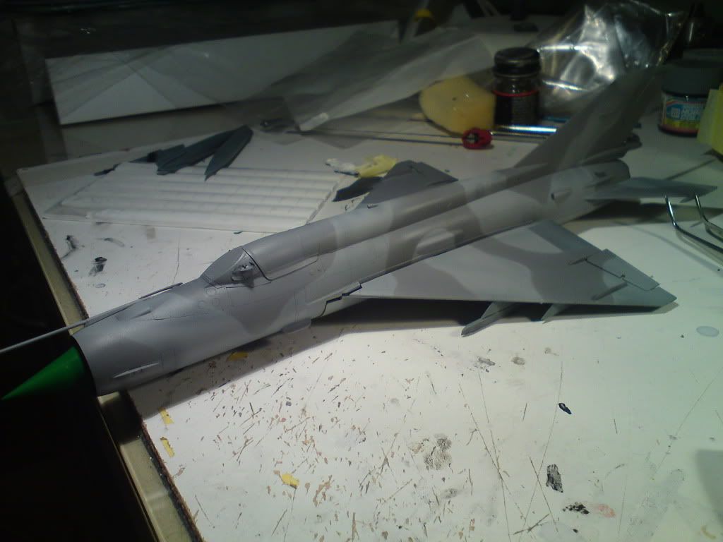

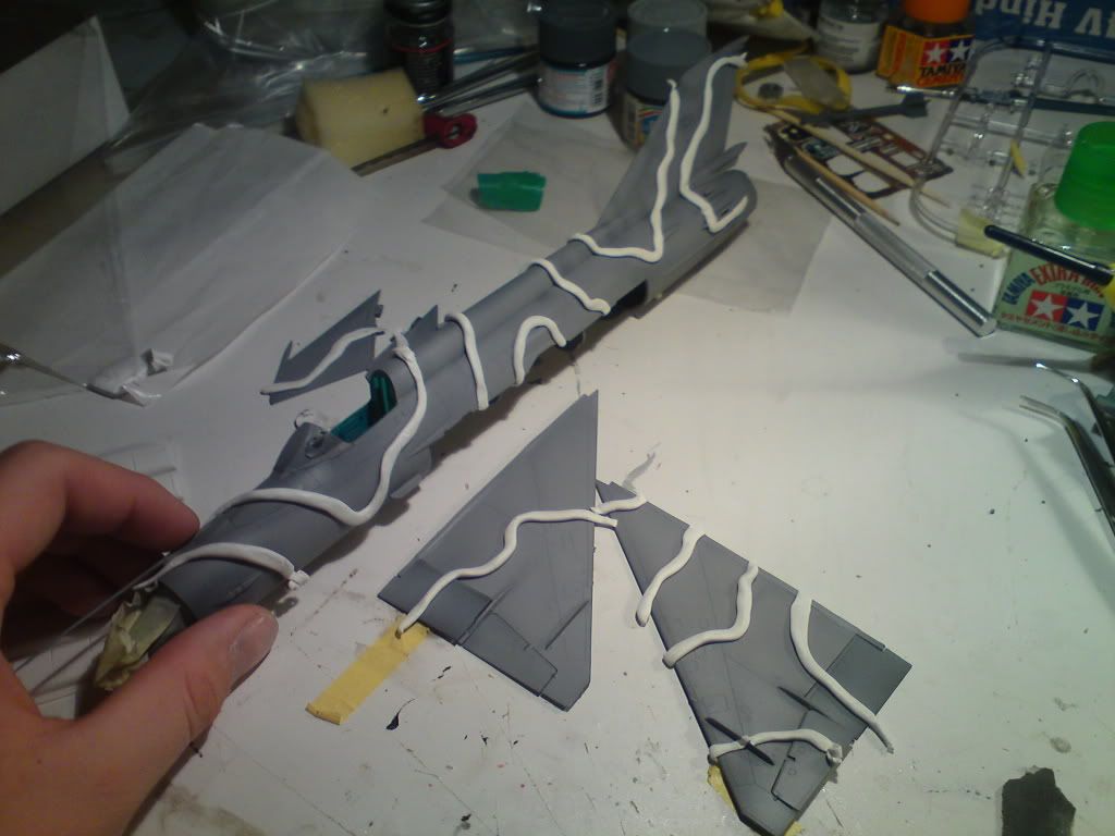

Kamuflaż to kolory według instrukcji Eduarda :
H308 Light Ghost Grey
H306 Medium Grey
H305 Gunship Grey

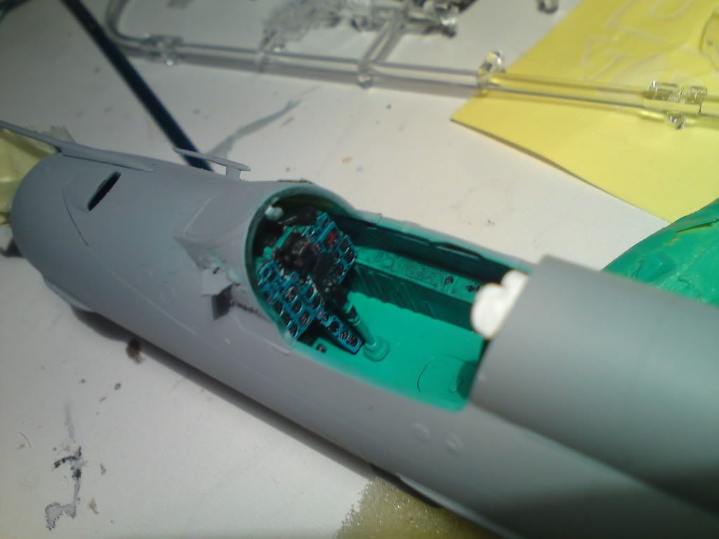

Wlot powietrza to kolor H26, natomiast kokpit to H46 Emerald Green (nie najlepszy odcień)
Komory podwozia pomalowane zostały H58 Interior Green.
Nie lubię zbytnio dorabiać części. Naciąłem jedynie wsporniki klap, aby wykonać je jako wychylone.

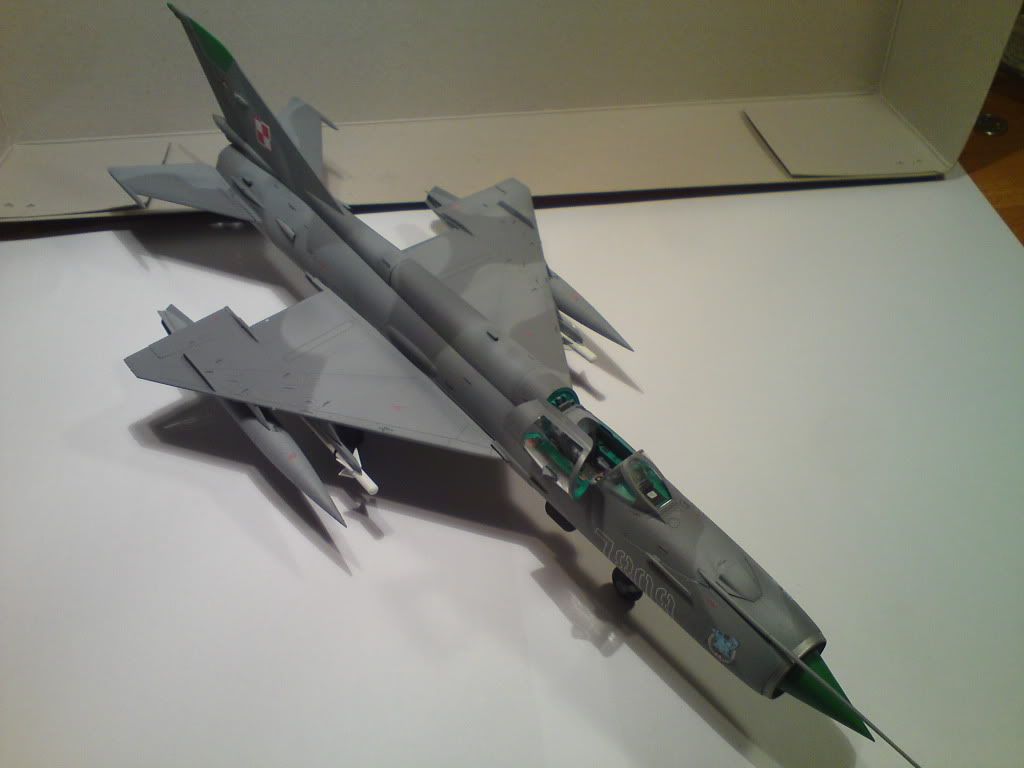

Gotowy (teoretycznie)
Czekam na wszelkie opinie. Napiszcie, co można by zmienić, do jest dobre, a co nie, oraz przede wszystkim, czy podoba wam się
mój model.

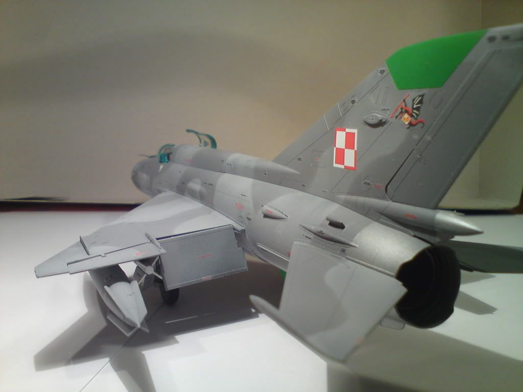

Dość czysto sklejony, ładnie pomalowany-na pierwszy rzut oka całkiem przyzwoity model (trochę washa mi brakuje). Po chwili oglądania jednak wychodzą niedoróbki, dość spore jak na taki ładny model-nie uważasz na łączenia, są szpary (niedoklejone połówki skrzydeł, przy kadłubie tez widać) i to psuje ogólny efekt. Ale są to rzeczy, które jeszcze możesz poprawić. Szpachla, papier ścierny i do dzieła, bo szkoda żeby szpeciły te szczeliny modelik! :) A poza tym, witaj na forum i mam nadzieję, ze niebawem pokażesz nam kolejne prace :)

Postprzez BOMI21 » Czw Sty 12, 2012 8:55 pm
Dzięki za odpowiedź, skrzydeł obawiam się że łatwo by nie było zaszpachlować, natomiast gdzie
zauważyłeś szpary na kadłubie? Czy masz na myśli ślady łączenia połówek kadłuba w okolicy KM-u?
Faktycznie, postaram się coś z tym zrobić. :D Czekam na dalsze opinie. Myślę, że klapy są krzywo, ale czy jest to bardzo widoczne?

Tak, są krzywo, ale już nie chciałem być czepialski. Krawedzie natarcia skrzydeł zaszpachlować to żadna trudność akurat. Możesz użyć płynnej szpachlówki albo kkleju CA jako szpachlówki i po szczelinie śladu nie będzie. Przy tej grubosci szpary to moze nawet Surfacer 500 wystarczy czy coś w tym stylu...

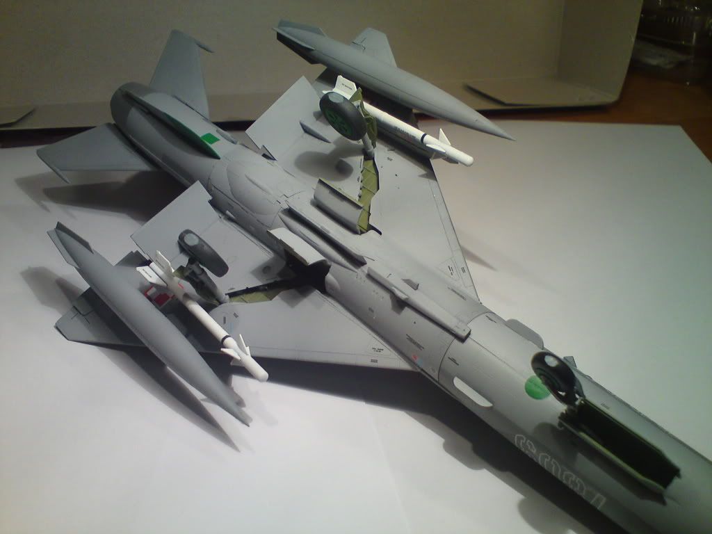

Postprzez alex_stela » Czw Sty 12, 2012 10:26 pm
Widać, że niektóre techniki dobrze opanowałeś (np. malowanie plam kamuflażu przy użyciu masy mocującej). Mając na uwadze Twój wiek - wyszło naprawdę bardzo dobrze. Tym bardziej powinieneś zwrócić uwagę na takie istotne szczegóły, które zauważył Tomek, a które psują odbiór modelu. Ponieważ wstawiłeś te fotki do działu "Warsztat", a nie "Galeria", to rozumiem, że model nie jest jeszcze skończony i wprowadzisz niezbędne poprawki jeśli chodzi o szpachlowanie. Z doświadczenia wiem, że bardzo trudno zdobyć się na odwagę i poprawiać właściwie gotowy model. Niemniej jednak w tym przypadku naprawdę warto! Trochę szpachli, obróbka papierem ściernym, poprawki malarskie i będzie super! ;o)
Możesz też jeszcze zrobić coś z pociskami rakietowymi R-3S - powinieneś jakoś zaznaczyć termiczną głowicę samonaprowadzającą z przodu pocisków, bo jakieś takie ślepe są... ;o)
Jeszcze jedna uwaga na przyszłość - pod kalkomanie warto stosować lakier błyszczący - wtedy kalki nie będą "srebrzyć" (jak np. numery boczne w Twoim MiGu). Na kalkomanie warto nałożyć płyny zmiękczające (np. Microscale Micro Sol), które spowodują, że kalka "wtopi się" do wgłębnych linii modelu i będzie wyglądała jak namalowana, a nie naklejona.
Nie podoba się mi ster kierunku, który jest nierówno wklejony (góra steru uciekła Ci na lewo, co dobrze widać np. na 15 zdjęciu). Może uda Ci się to poprawić.
Poza tym widać, że masz bardzo duży potencjał jako modelarz. Cieszę się zatem, że trafiłeś na to forum, bo forumowa społeczność na pewno pomoże Ci ten potencjał wydobyć.
A teraz ciekaw jestem, czy zdecydujesz się na zrobienie proponowanych poprawek i pokażesz nam skończony model w dziale "Galeria". Zachęcam do tego jeszcze raz, bo naprawdę warto!
Pozdrawiam!
Olek
PS: Jeszcze jedno - w tytule wątku zawsze podawaj skalę i producenta modelu! 8-)

Postprzez BOMI21 » Pią Sty 13, 2012 4:30 pm
Witam ponownie,
alex, masz na myśli cos takiego?
Nie ma problemu, pomaluję czubki rakiet na czarny, powinno być dobrze. Co do lakieru błyszczącego,
używam Sidoluxu jako podkład pod kalkomanie, po nałożeniu ich maluję model matowym lakierem z Pactry.
Do kalek stosuję płyn Tamiya Mark Fit- daje rewelacyjne rezultaty, kalki ładnie wchodzą w linie podziału. W rzeczywistości kalkomanie na moim Migu się
nie "srebrzą". Prawdopodobnie to wina fotek.
Ster kierunku nie jest wklejony (tak jak lotki skrzydeł). Wynika to z tego, że nie byłem pewien, jak się
one zachowują podczas postoju, a z fotek na internecie niewiele się dowiedziałem.
Jeżeli znajdę trochę czasu, to poprawię klapy (są krzywe), zaznaczę głowice na rakietach, zaszpachluję uskok na
brzuchu modelu (za przednią golenią podwozia). Nie jestem jeszcze przekonany, co zrobić ze skrzydłami -w rzeczywistości
nie widać za bardzo dziury między górną i dolną częścią. Jest ona bardzo mała, nie wiem, czy klejem CA udało by mi się to naprawić. Jeszcze się zastanowię. Myślę, jak dodać realizmowi dyszy silnika- w rzeczywistości wygląda to jakoś tak:

Postprzez BOMI21 » Pią Sty 13, 2012 8:46 pm
Jest. Zająłem się poprawkami. objęły one:
klapy
przed poprawkami
i po nich
a także uskokiem pod kadłubem:
było tak
a teraz wygląda tak
alex_stela zwrócił uwagę na brak głowic termicznych w rakietach R-3S, dlatego zająłem się tym
ogólnie te głowice na najbardziej rzucająca się w oczy modyfikacja
Czekam na opinie co jeszcze można by było poprawić. W końcu znacie się lepiej ode mnie ;o)

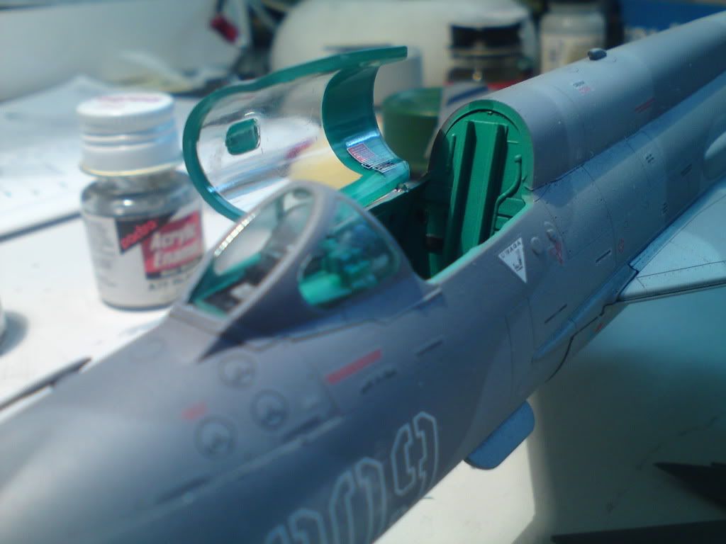

Postprzez Leszek.Sz. » Pią Sty 13, 2012 11:08 pm

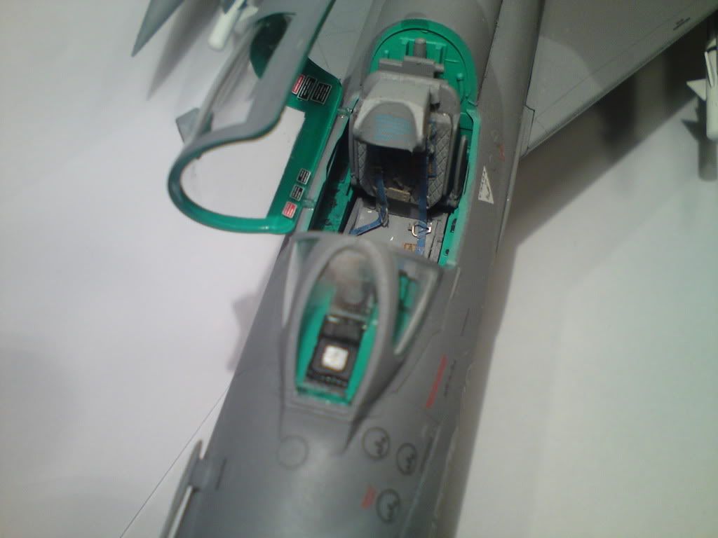

Eduard dał Tobie świetny materiał do zrobienia MiG-a, malować umiesz ale z montażem słabo, koledzy już wymienili szpary i niedoszpachlowania - zbiorniki, skrzydła. Barwione blaszki to przekleństwo - pomalowałeś kokpit i widać różnice w odcieniu pomiędzy panelami barwionymi z zestawu i resztą kokpitu. Klapy -do lądowania 45 stopni, do startu -25 stopni.

Postprzez GEM » Sob Sty 14, 2012 7:37 am
Moim zdaniem wybrałeś trochę ryzykowny sposób montażu tego modelu. Dlaczego Ty najpierw pomalowałeś elementy samolotu typu kadłub, góra skrzydeł . dolna część kadłuba połączona z dołem skrzydeł ?. To bardzo ryzykowne i trudne. Zamykasz sobie wtedy drogę do możliwości usunięcia , bez naruszania pomalowanych elementów, -resztek kleju, lekkiego po szpachlowania itd. Na Twoim modelu widać przesunięcia plam kamo na przejściach - kadłub skrzydło, widać różnice w odcieniu na zejściu elementów, - boki kadłuba - dolna część kadłuba, a to wynika właśnie z tego. że malując takie duże elementy oddzielnie, trudno utrzymać na nich równy odcień, i strukturę powierzchni farby. Patrząc na poszczególne etapy Twojej pracy widać, że masz potencjał. Pomimo metody pracy jaką przyjąłeś model wyszedł dość poprawnie. Proponuję przy następnym modelu, spróbuj najpierw skleić całą bryłę samolotu, po wklejeniu oczywiście tego co powinno być w środku :) potem usuń wszystkie pozostałości kleju, wstępnie przeszlifuj. Większe ubytki zaszpachluj, wyszlifuj, i miejsca łączenia , lub szlifu, pryśnij lekko podkładem. To powinno pokazać czy są jeszcze jakieś miejsca do poprawki.
Następnie obejrzyj model 129 razy :D z każdej strony, przy różnym świetle, jak będziesz pewien że jest wszystko ok. to wtedy można przystąpić do malowania końcowego. Nie traktuj mojej wypowiedzi jako krytykę Twojej metody, ale jako podpowiedź, i propozycję aby spróbować zrobić inaczej.
