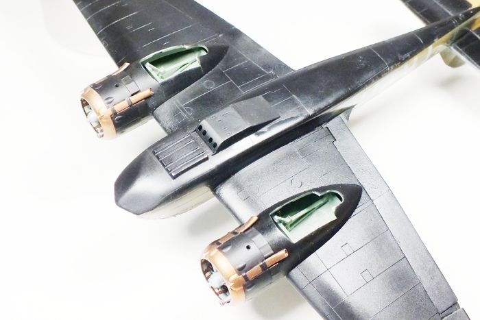

Moja "płyta ogniowa" jeszcze mi się nie podoba. Za "wysoka" jest. Z takich, moich, pobieżnych obliczeń powinna byś wysoka na 1mm! Jeszcze nad nią popracuję trochę.
Po kilku próbach stwierdziłem, że najprostsza wersja "płyty ogniowej" będzie najlepsza:

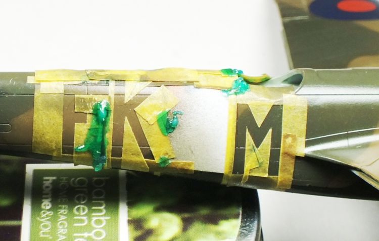

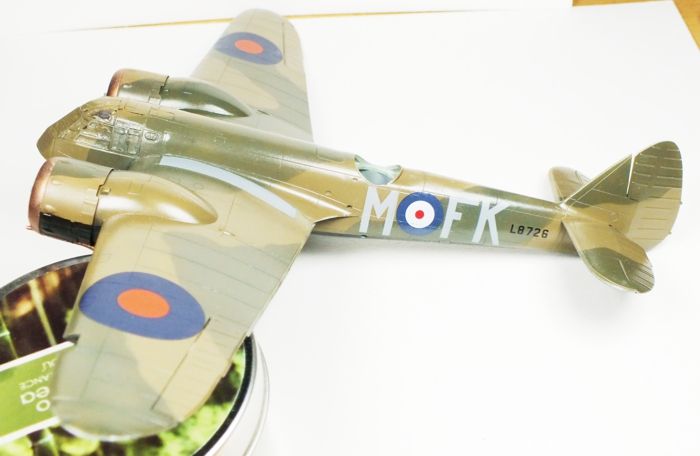

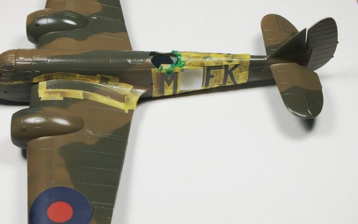

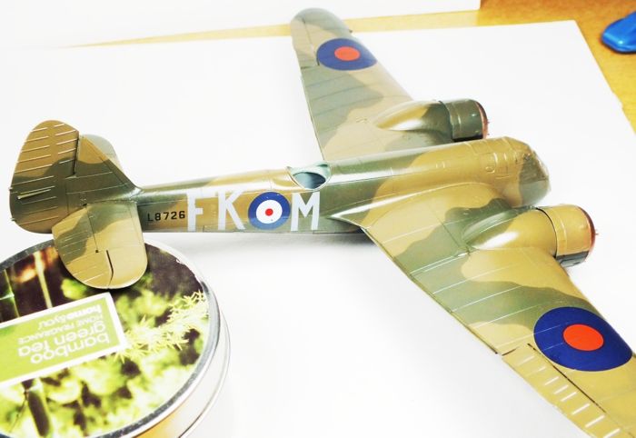

Postprzez Jaho » Sob Gru 27, 2014 3:59 pm
Oj maluśki, maluśki, maluśki postęp u angola... ;)
Najpierw było Tamyiowe lepiactwo:
Potem odklejanie taśmy z duszą na ramieniu. xD
Jest trochę nierówności i zadrapałem kotleta, ale najgorzej też nie jest.
Ogólnie całośc wygląda dość dziko, ale mam nadzieję, że po washu i zmatowieniu będzie lepiej.

Postprzez Hal Bregg » Sob Gru 27, 2014 5:00 pm
Super. Wykazałeś się nie lada cierpliwością wylepiając literki. Mam inny sposób:
Zestawowe kalkomanie, lub wykreślone na papierze literki odbijam na ksero na papierze samoprzylepnym. Wycinam skalpelem.
Powstaje samoprzylepny szablon. Metoda ma plusy i minusy. Plusy: precyzja wycinania, można na jednym arkuszu odbić więcej literek-jeśli jakaś się nie uda- wycinamy następną. Minusy: po odlepieniu szablon z papieru samoprzylepnego zostawia ślady kleju- trzeba usuwać patyczkiem z benz. ekstrakcyjną, lub spirytusem.

Postprzez Jaho » Sob Gru 27, 2014 9:00 pm
Szablon miałem wycięty. Literki z szablonu przykleiłem i potem oklejałem taśmą wokoło nich. Następnie odkleiłem literki i malowanie...
Uprzedzając następne pytanie. Nie użyłem szablonów z foli samoprzylepnej bo po pierwsze, balem się, że przy ich ściąganiu oderwę rondle. Po drugie, kształt kadłuba i bliskość skrzydła nie sprzyjała użyciu sztywniejszej od taśmy Tamki, folii samoprzylepnej. Po trzecie, szablony miałem wycięte pod literki. Czyli to co wokół literek było za wąskie. Po czwarte, chodnik było łatwiej okleić po prostu taśmą niż kombinować z szablonami. Po piąte, no tak zrobiłem i już. :)
