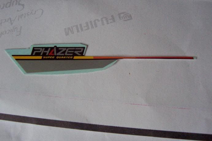

Phazer powoli doataje kolorów: narazie tylko jedna strona. "Kasta" po motipie wygladała tak:
Nie było mało pracy z ta skórka;/ ale jakiś większych trudnosći też nie.
1) najpierw wodny 2000, potem 2500 (bardzo delikatnie)
2) pasta polerska 3M Fine Compound Perfect II- przeznaczenie, do usuwania grubszych zarysowań- świetna jest do tego, polecam.
3) pasty tamiya fine i finish + pielucha tetrowa (wg mnie najlepszy materiał do polerki, próbowalem profesionalnych szmatek polerskich ale tetra górą:)

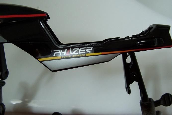

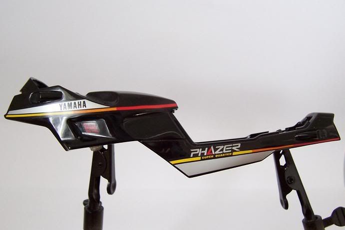

Następnie przygotowałem kalki do klejenia z czego nie jestem dumny, pospieszylem się:(
Jedną kalkę przycinałęm żyletką ( nie zmieściła by się pod migaczem)
potem:
jak można łatwo zauważyć nie zrobiłem tego za dokłądnie, skupiłem się tylko na tym żeby się zmieściłą pod migaczem.
Wyszło tak, kalki położone tylko na płynie Set.
Przednia kalka, ta od dzioba z napisem Yamaha nie leży za prosto, ta czerwona linia, jest lekka fala, nie wiem czy będę to poprawiał, boje się że ja zniszcze. Ogólnie jestem zadowolny,ciesze się że leżą w jednyk kawałku, to praktycznie pierwsze kalki w moim życiu. Teraz został tylko bezbarwny, i tu mały dylemat. Motip czy tamiya, spray czy przez aero;/

Postprzez MiniMan » Pią Wrz 22, 2006 8:58 am
Trochę widać ten "carrier film" w jednym ujęcie, ale przepuszczam, że może flash to "wyłonił".
Ale dla mnie, mucha nie siada :)
