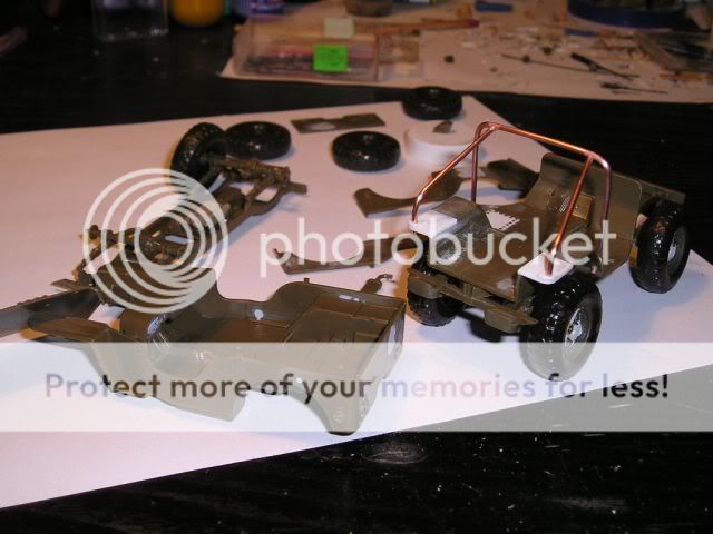

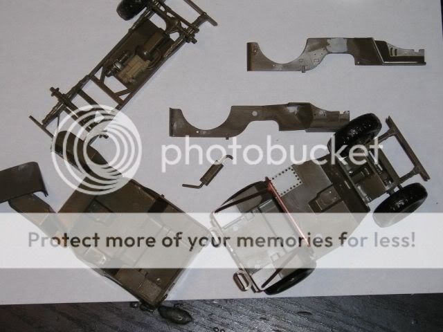

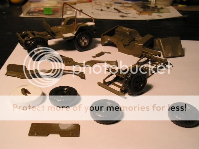

Chcialem pokazac kilka zdiec mojego Williska. Jak narazie prace posowaja sie systematycznie do przodu. Po krotce omowie czego dokonalem:
:arrow: kola - Willisowskie byly za male wiec "rozebralem" starego Hummera i zaadoptowalem jego koleczka ;o) Wstawilem felgi wlasnej produkcji zeby nie wygladaly zbyt powaznie.
:arrow: zawieszenie - zmiana podczepienia osi aby model byl wyzszy. Prosty pomysl Pawla Czarnockiego: podkleic je zamiast na resorze pod nim. Ja chcialem obnirzac caly resor. :oops:
:arrow: zaslepienie zbiornika paliwa plytka poliestyrenowa i dorobienie nitow. Po przymierzeniu kol okazalo sie ze zbiornik jest zbyt duzy i musialem go zeszlifowac, bo wygladalo tak, ja by kolo przy pokonywaniu przeszkody moglo o niego obcierac.
:arrow: sklejenie burt z podloga, szpachlowanie dziur po wypychaczach i usuniecie padalow sprzegla i chamulca (beda przyklejine na druciku zeby wygladaly bardziej realistycznie)
:arrow: usuniecie zamykanych skrzynek :?: z tylu pojazdu i zaslepienie ich plytka poliestyrenowa. Z czasem bede chcial tam wstawic glosniczki :roll:
:arrow: rama z drucika miedzianego o sr. 1,5mm mocowana do plytek z plytki poliestyrenowej za pomoca spawu i nitow.
:arrow: pojemnik na kolo zapasowe z plytki poliestyrenowej
Przedstawiam kilka zdiec:
