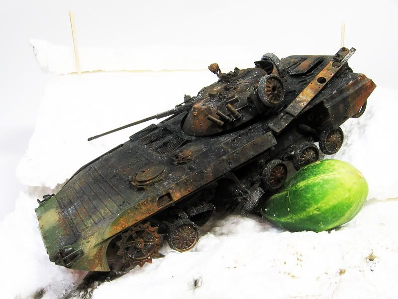

A tu ciąg dalszy mojej batali.
Poszedłem dziś na urlop. Wypiłem kawę ubrałem dzieci aby wybrać się do kamieniołomu po skały a tu jak nie lunęło, to misterny plan runął. Aby czas jakoś wykorzystać usunąłem bandaż tak jak radził Siara i Panzer, oraz dokonałem podmalunków jaskrawości jakie widaćna rozbitym Teciaku . Te malunki dokonywałbym i tak na dioramie i pewnie będą jeszcze poprawiane jak już stanie. Wykorzystałem dwa olejne abteilungi - faded Dark Yelow i Light rust brown. Dodatkowo wypaliłem papierosów kilka i popiół użyłem jako popiół. Na fikser
