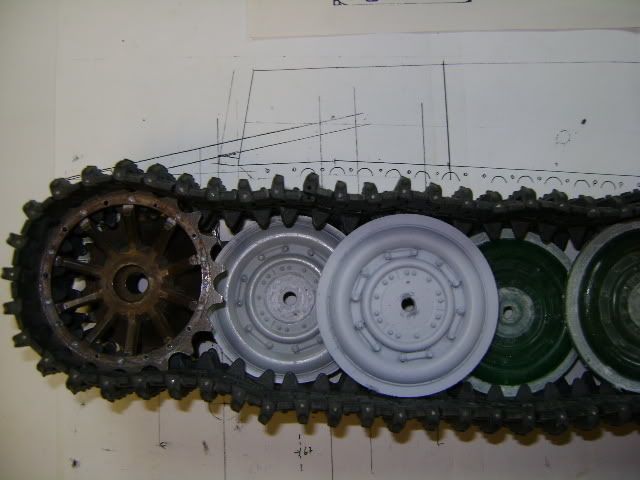

Ale mam pyatnie: nie wiesz czy ktos w Polsce robi odlewy kół napedowych i napinajacych?. Znalazlem takei odlewy w Niemczech ale cena....! (http://www.afv-model.com/4711shop/produ ... -1-16.html)

OK rozumiem. Ale sluchaj powied zmi czy jest mozliwe samemu odlac takie koła? (napedowe i napinajace?). To chyba jest cholernie pracochlonne....

Postprzez JanRC » Czw Paź 15, 2009 2:30 pm
nie polecam odlewania, po pierwsze czasochlonne, kosztochlonne a do tego istnieje duża szansa że coś nie wyjdzie (szczególnie za pierwszym razem). Można kupić gotowe, kiedyś widziałem na e-bayu

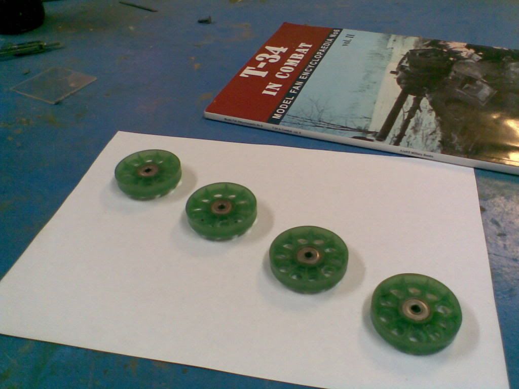

JanRC napisał(a):nie polecam odlewania, po pierwsze czasochlonne, kosztochlonne a do tego istnieje duża szansa że coś nie wyjdzie (szczególnie za pierwszym razem). Można kupić gotowe, kiedyś widziałem na e-bayu
Janku ja się muszę niestety z Tobą nie zgodzić. Wystarczy wziąć seryjne kółko, troszeczkę je przetuningować wg własnego uznania (oczywiście pod te podręcznikowe) i zrobić formę z silikonu np gumosilu. Kółka składać można przecież z dwóch części bez żadnego problemu.
Nie jest to także wcale droga metoda - ja ostatnio kupowałem gumosil chyba za ok 80zł/litr do tego żywica za 30 zł.
Potwierdzenia że jest to niezawodna, szybka i (w miarę) tania i bardzo wytrzymała sprawa nie trzeba daleko szukać:
Image sorry za jakość - fotka z komórki
Image - koło nośne do Tygrysa
Pozdrawiam :)
