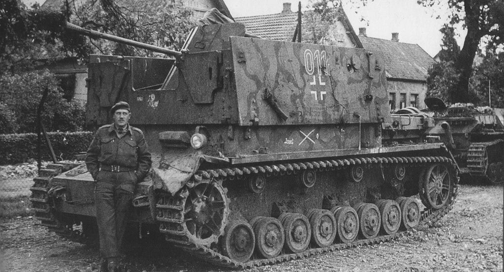

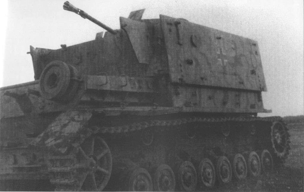

No to zaczynam zabawę. Baza wyjściową jest model Tamiya 35237 czyli dość stara zabawka.
Wybrałem pojazd w malowaniu dwubarwnym i będę się wzorował na zdjęciach przedstawiających pojazd z s.H.Pz.Jg.Abt.655. Dość ciekawy pojazd - co ciekawe ma różne typy kół napinających na swoich burtach.
Źródło Panzerwreck

I jeszcze pytanko - jak myślicie kamuflaż jest namalowany na wszystkich powierzchniach, bo wygląda tak jakby do końca był niewymalowany.
Ma może ktoś zdjęcia tego osobnika z Saumur ????

Postprzez klajus » Czw Lip 02, 2009 3:14 pm
Badger napisał(a):Ma może ktoś zdjęcia tego osobnika z Saumur ????
Ja mam, ha!
Sam robiłem... osobiście!
Wkleję jak dojdę do siebie po obronie.
Pozdrawiam, Paweł Klaja
http://pawelklaja.blogspot.com
